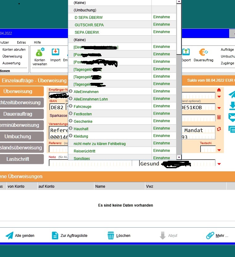

das folgende ist schon mehrmals, soeben wieder, aufgetreten:
Im Überweisungsformular die Kategorie mittels Anfangsbuchstaben und Klick auf die zutreffende Kategorie gewählt bleibt das Kategorie-Auswahl-Fenster offen und festgepinnt. Das Fenster dahinter mit ALF läßt sich verschieben, siehe Screenshot.
Blieb nur übrig AB 8.3.2 zu schließen (X).
Neu gestartet ließ es sich nicht reproduzieren - Rätselhaft!

wir konnten dieses Problem bisher nicht nachvollziehen.
Haben Sie versucht, ein anderes Eingabe-Feld (z.B. Name oder IBAN) anzuklicken?

jetzt auch mit Screenshot - das Kategorie-Auswahlfenster bleibt immer im Vordergrund und im ALF-Fenster kann ich nix anklicken - immer ein "pling".....
