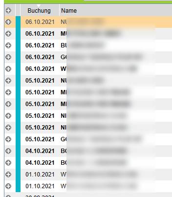

ich habe in AB Profi 8.2.5.0 schon seit dem Umstieg von 7 auf 8 folgende/s Erscheinung/Problem. Ich wollte das längst mal reporten, bin aber irgendwie nicht dazu gekommen und habe dann immer gehofft, daß sich das irgendwann wegupdatet. War aber bis jetzt nicht so, und nun beschreibe ich es mal:
Wen "unbekannte" Lastschriften reinkommen, werden die ja markiert und ich kann den Empfänger legitimierern, so dass sie ab dann bekannt sind. Das funktioniert auf die folgende Weise nicht:
Hier ist ein Screenshot mit 15 unbekannten Empfängern:

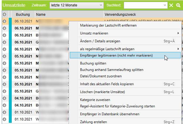

Ich habe den ersten Eintrag selektiert, rufe mit Rechtsklick das Kontextmenü auf und wähle den "legitimieren"-Eintrag:
Es folgt dann eine Statusbox, mit der Rückmeldung, daß dieser eine Empfänger (Singular) nun legitimiert sei:

Daher mache ich mit textlicher Beschreibung weiter. Die Meldung lautet "Es wurden 15 passende markierte Lastschriften in den vorhandenen Umsätzen gefunden. Soll die Markierung dieser Latschriften entfernt werden? Ja/Nein" Das bestätige ich mit Ja und anschließend sind die Markierungen bei allen 15 Einträgen entfernt, dabei wäre nur ein weiterer (also insgesamt 2) aus der Liste zutreffend gewesen.
Und schließlich und endlich wird diese Legitimation eben nicht gespeichert - nach dem nächsten Abruf gibt es wieder zahlreiche "unbekannt"-Markierungen, auch von Empfängern, die ich früher bereits legitimiert hatte. Ich weiß gar nicht, wie oft ich das schon durchgespielt habe.
Zusammenfassend: "Legitimieren" entfernt nicht nur die Markierung bei dem Empfänger der einen einzeln markierten Zeile, sondern bei allen markierten und merkt sich darüberhinaus diese Legitimierung nicht fürs nächste Mal. Ich habe ein wenig gesucht, aber im Forum nichts derartiges gefunden.
Wenn ich mir nun die Liste der Legitimationen unter "Planung" ansehe, sind die wieder und wieder markierten Empfänger da durchaus auch alle mehrfach aufgeführt, und verdächtigerweise auch alle mit genau dem (durchaus wechselnden) Betrag, mit dem sie mal legitimiert wurden, ABER wenn ich einen der Einträge auswähle, sind nirgendwo die Checkboxen gesetzt. Ich habe auch einmal testweise alle Einträge aus der Planung gelöscht, 10 verschiedene Umsätze manuell als "Lastschriftwarnung" markiert und dann wieder einen mit "legitimieren" in die Liste übernommen. Es wurde dann auch genau dieser eine Eintrag übernommen, aber trotzdem bei allen 10 Umsätzen die Markierung entfernt.
Also irgendwie stimmt da was nicht oder ich verwende die Funktion völlig falsch. So oder so: Was wäre eine Abhilfe?
