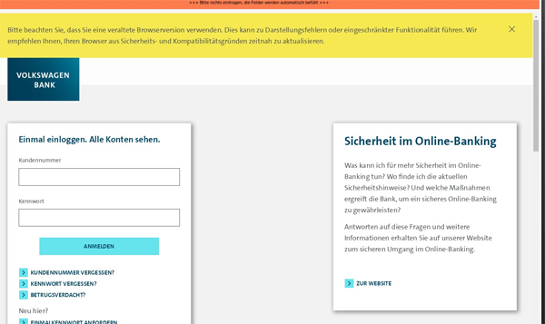

Nach unzähligen Versuchen, eine Linux Distribution samt Wine und AlfBanCo zu installieren (in VBox unter Windows); ist mir nur in einer einzigen Installation gelungen, das Anmeldefenster im Screenscraping mit sichtbaren Inhalten zu füllen. Das geschah mittels des ersten Scrips mit ergänzenden Hinweisen von Mathias (genaues Vorgehen kann ich nicht mehr nachvollziehen).
Der Abruf führt zum Folgenden:
Man wird seitens der Bank hingewiesen, dass eine veraltete Browserversion verwendet wird; anschließend werden die Anmeldedaten übertragen, und eine Authentifizierung abgewartet. Hier ist auch PhtoTan möglich, sofern man schnell genug ist- TimeOut der Verbinndung ist so eine Sache.

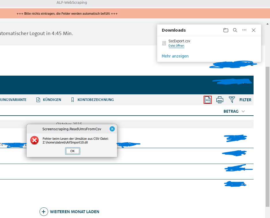

Steht die Verbinndung, scheitert das Auffüllen der Daten im AlfBanCo am folgendem:
Die Salden und Umsätze findet man aber in dem Sendeprotokoll von Alf – das ist auch oft der Fall im Installationen, in denen das Anmeldefenter scheinbar nicht gefüllt wird, aber eine Verbinndung zu Bank zustande kam.
