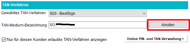

Habe nach dem Update auf 7.5.7 folgende Fehler beim Abrufen der Umsätze bekommen:
Der Auftrag kann nicht mit der gewählten Mobilfunknummer legitimiert werden. (9962)
Verarbeitung zur Zeit nicht möglich, bitte später erneut versuchen (9010)
Auch das Abrufen der neuen Bank-Parameter brachte keine Änderung.
Postbank, BestSign App und Postbank ID schon länger konfiguriert.
Meine Lösung:
ALF beendet und neu gestartet.
Dann im Menü "Zugänge/Medien" unter "TAN-Verfahren" auf "Abrufen" gehen.
Dann änderte sich die "TAN-Medium Bezeichnung" automatisch auf die Bezeichnung meines eingerichteten BestSign Verfahren bei der Postbank.
Anschliessend wird beim Abrufen der Umsätze in der BestSign App eine TAN generiert die ich erfolgreich in ALF eingeben konnte.
