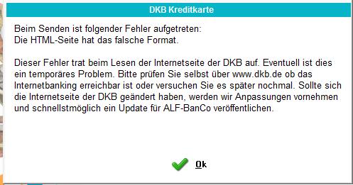

Habe 2 Visa-Konten bei der DKB. Nach Update auf 6.3.8. wird die eine Visakarte abgerufen, bei der anderen Visakarte erscheint noch immer die Fehlermeldung :(
Ergänzung: Jetzt funktionieren beide Konten nicht mehr.

behrrain hat geschrieben:Habe 2 Visa-Konten bei der DKB. Nach Update auf 6.3.8. wird die eine Visakarte abgerufen, bei der anderen Visakarte erscheint noch immer die Fehlermeldung :(
Das gleiche bei mir. :-( Allerdings gehen heute beide VISA Karten nicht mehr.
