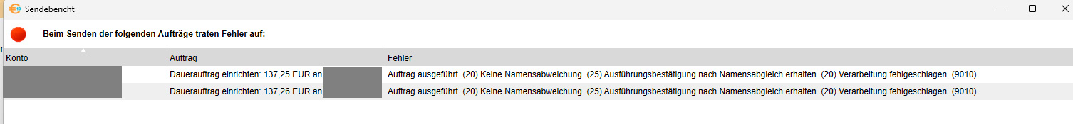

Ich habe zunächst zwei bestehende Daueraufträge kopiert und diese zu übermitteln versucht, was leider fehlschlug.
Habe dann die Daueraufträge komplett neu angelegt, allerdings wurden diese mit derselben Fehlermeldung nicht angenommen.

bei mir besteht das Problem auch -- seit längerem.
Gibt es bereits eine Lösung oder ein Update?

nach unserer Analyse liegt das Problem bei der Commerzbank.
Wir haben dies der Commerzbank auch mitgeteilt.
Die Commerzbank hat darauf dies geschrieben:
könnten Sie den Kunden bitten über unsere Hotline eine offizielle Anfrage zur Recherche starten zu lassen?
Könnten Sie sich also bitte an die Hotline der Commerzbank wenden und um eine Prüfung bzw. Recherche bitten?

Habe seinerzeit bei der Commerzbank auch nachgefragt und entsprechende Infos übermittelt.
Soeben erhielt ich diese Antwort:
"Wir haben erfahren, dass eine Anpassung seitens Alf Banco erfolgt, damit Sie Ihre Daueraufträge wieder erfassen können.
Ein Zeitpunkt wurde uns von Alf Banco leider nicht mitgeteilt."
Dann könnte es ja bald wieder klappen mit den Daueraufträgen. :-)

ja, der Fehler liegt bei der Commerzbank, aber wir werden Anpassungen an diese Eigenheit der Commerzbank machen.
Diese Anpassungen werden wir mit dem nächsten Update veröffentlichen.
Falls Sie die Anpassungen vorab benötigen oder testen möchten, melden Sie sich bitte über unser Kontakt-Formular.
