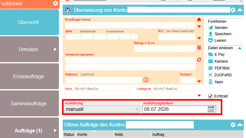

diban24dkb
- Beiträge: 63
Re: Terminüberweisung
Und genau deswegen habe ich schon vor mehr als 5 Jahren den Wunsch geäussert, dass man das auch beim Erstellen einer Überweisung in der "Übersicht" eingeben kann. Es fehlt nur die zusätzliche Zeile mit Termineingabe und Auswahl manuell/online.In fast allen Fällen empfiehlt sich "online", da dann das Institut die Überweisung immer zum Termin ausführt, auch wenn Sie z.B. im Urlaub sind.
Das hatte ALF auch schon für die Version 10 zugesagt und dann wieder einkassiert- mit der Begründung, es gäbe kein hinreichendes Interesse.
Jedesmal, wenn ich mich durch Einzelaufträge zur Terminüberweisung durchklicken muß, kriege ich deswegen Blutdruck.
Begreift denn niemand, daß das ein Mehrwert ist und kein unnützes Klinkerlitzchen.
hierfür gab es bisher tatsächlich nur sehr wenig Nachfrage.
Für Echtzeitüberweisung auf der Übersicht gab es deutlich mehr Nachfrage.
Deshalb haben wir dies ab Version 10.2.6 ermöglicht.
Wir werden prüfen, ob wir Ihren Vorschlag dann für Version 11 berücksichtigen können.
