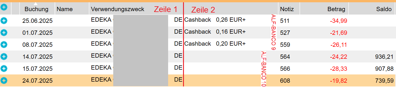

Das sind die Umsätze bei der Landesbank Berlin - Berliner Sparkasse (10050000), eine Kreditkarte
ALF-BanCo10 hat den vorletzten Umsatz "geleert" (Zeile 2 - Buchung 14.07.) und dann den neuen Umsatz in Zeile 3 eingefügt.
Erstmal freue ich mich, das nun ein Saldo ausgegeben wird. Das ist neu. (viewtopic.php?f=67&t=13219)
Nur sind die Umsätze leer...
In den Details ist nur der Betrag, Buchungsdatum, Wertstellung, Saldo davor und Saldo danach.
Probehalber habe ich die zwei Umsätze gelöscht und neu abholen lassen.
Es bleibt dabei, das sie leer sind.
Das hinterlässt mich ratlos. :shock:

Guten Morgen,
ich habe das Update von der Webseite geladen und es installiert.
Danach habe ich die letzten, leeren Umsätze der BSPK LBB gelöscht und neu abgerufen.
Nun ist der Verwendungszweck wieder gefüllt, aber nicht vollständig.
Ich vermute, dass es mehrere Zeilen in der Quelle gibt, aber nur die erste verarbeitet wird.
Das sieht man in den Details, wenn man einen Umsatz doppelt anklickt.
Umsätze hier mal auf EDEKA gefiltert, ist aber bei allen mit Version 10.x abgerufenen Umsätzen so.

Das Problem wurde mit der Beta-Version 10.1.1 gelöst.
Vielen Dank!
