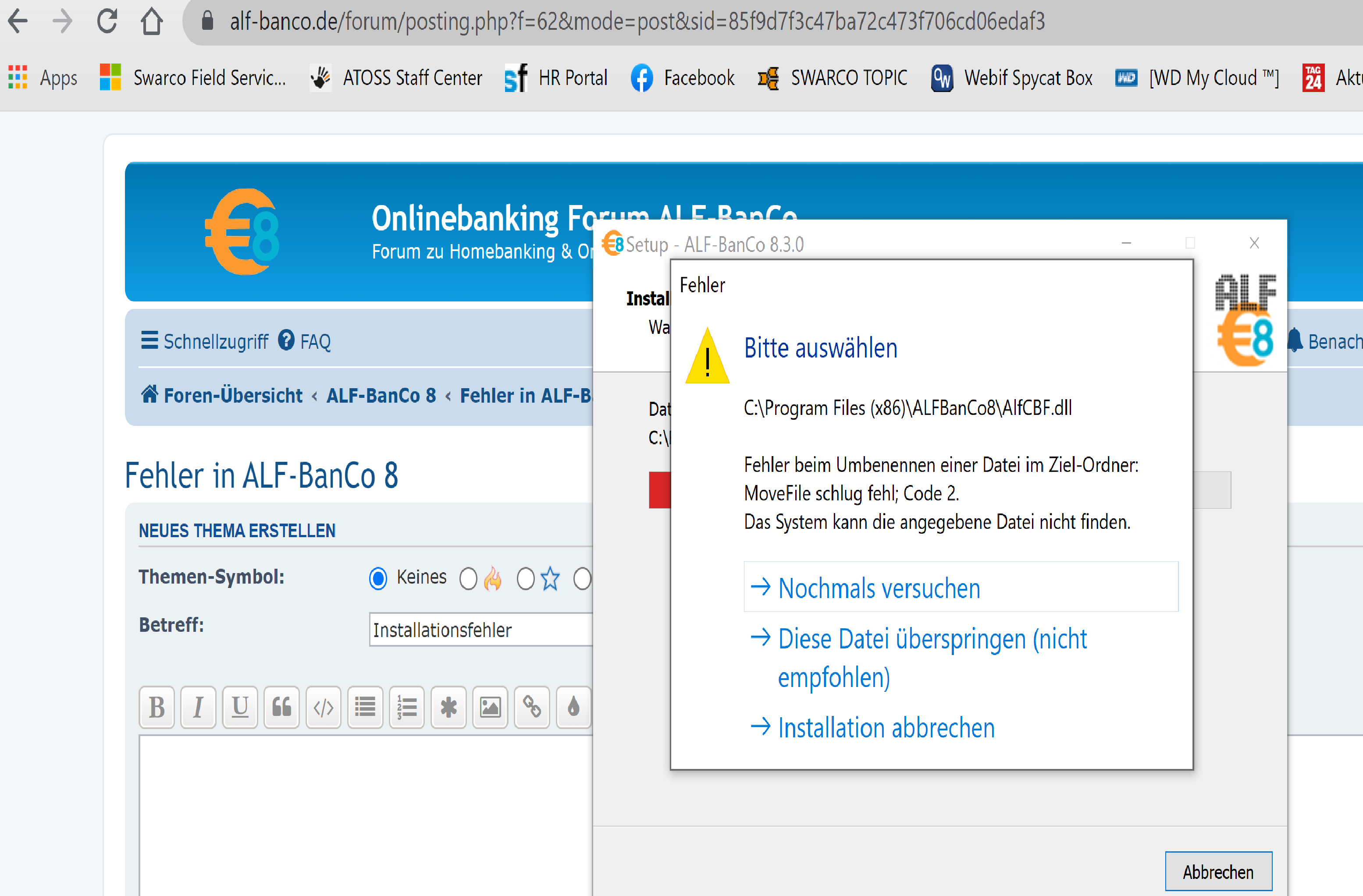

Hallo Freunde,
ich nutze die Version 7 und wollte mir die Version 8 auf den Rechner (Windows 10 Home) installieren, leider bekomme ich eine Fehlermeldung und kann damit nichts anfangen, vielleicht wisst ihr Rat?
"AlfCBF.dll Fehler beim Umbenennen der Datei im Zielordner Code 2. Das System kann die angegebene Datei nicht finden"
Habe mit Überspringen geprüft, was nach der Installation passiert: Habe dort dann sofort Fehlermeldungen.
Vielen Dank

die Fehlermeldung "MoveFile schlug fehl" kommt in seltenen Fällen bei der Installation vor.
In allen diesen Fällen wurde die Installation durch den Virenscanner blockiert.
Wenn die Kunden den Virenscanner vorher deaktiviert oder einen anderen Virenscanner verwendet haben lief die Installation fehlerfrei durch.
Bitte prüfen Sie, ob Sie Ihren Virenscanner so konfigurieren können, dass das Setup von ALF-BanCo nicht blockiert wird oder deaktivieren Sie diesen vor dem nächsten Versuch.
