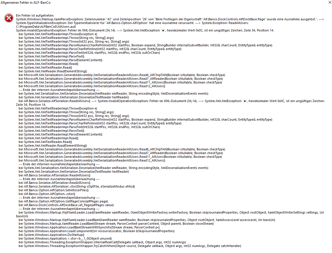

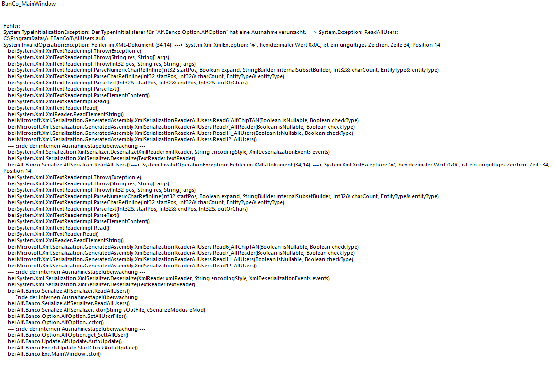

ich habe von einem Tag auf den anderen einen xml Fehler beim Start von AlfBanco 8 bekommen. Das Programm startet damit gar nicht mehr. Die Fehlermeldungen habe ich angehängt.
Viele Grüße,
Sebastian

Zusatz:
Wenn ich die DateiAllUsers.au8 lösche, startet AlfBanco wieder. :?:

Gebe bitte oben in der Suche "BanCoUser001.aop8" ein, dann findest Du aktuelle Hinweise dazu.
Beiträge: 13994
Re: Fehler in AlfBancoOption beim Programmstart
wir werden in diesem Bereich Änderungen vornehmen, so dass eine defekte Einstellungsdatei soweit möglich automatisch repariert wird.
