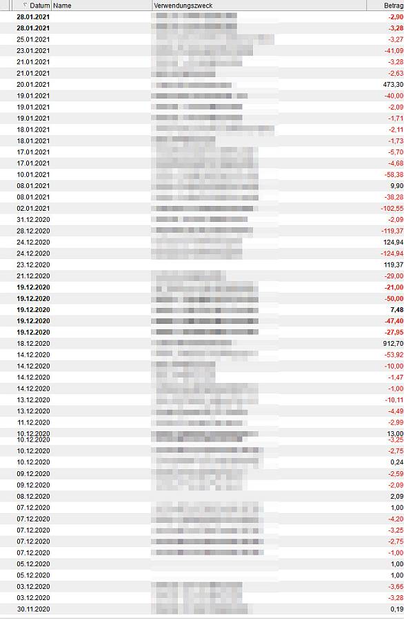

ich habe es unkompliziert hingekriegt, meine Targobank-VISA als HBCI-Online-Konto in AB7 einzurichten. Der Abruf funktioniert auch, aber die Positionen sind immer wieder ein wildes Durcheinander. Lange zurückliegende Buchungen tauchen immer wieder als neu markiert auf, auch öfters, aber nicht immer dieselben. Buchungsdaten stimmen nicht, so gibt es Umsätze von heute oder gestern, die mit einem Datum von vor über einer Woche auftauchen, Einträge ohne Text in Habendarstellung, obwohl es ein Soll ist (und die korrekte Zeile in rot dann gerne ein Stück drüber oder drunter aufgeführt ist), die bleiben dann auch mal zu sehen, mal verschwinden sie aber auch wieder. Es ist leider genau so ein Durcheinander, wie es sich anhört, ein Muster kann ich nicht identifizieren. Mal ändert sich nichts, dann sind plötzlich wieder einzelne uralte Positionen als neu markiert.
Die klassischen monatlichen Kontoauszüge stimmen allerdings. Es scheint nur was in der Übermittlung/Darstellung zu AB zu haken. Ist da was bekannt, gibt es Abhilfe?

Zur Illustration hier nochmal ein Screenshot der Umsatzübersicht nach dem heutigen Abruf. Die Zeilen, die leer aussehen, sind es in der Tat (kein Verwendungszweck). Beispielsweise gibt es am 23.12. einen schwarzen Eintrag 119,37€. Und etwas später am 28 einen roten von -119,37; der letzte, rote ist korrekt.

Hier ein erneuter Versuch mit dem Screenshot:
Die Zeilen, die trotz Verpixelung ganz leer aussehen, sind es in der Tat (kein Verwendungszweck). Beispielsweise gibt es am 23.12. einen schwarzen Eintrag 119,37€. Und etwas später am 28 einen roten von -119,37€; der spätere, rote ist korrekt (im Sinne von Soll statt Haben).
