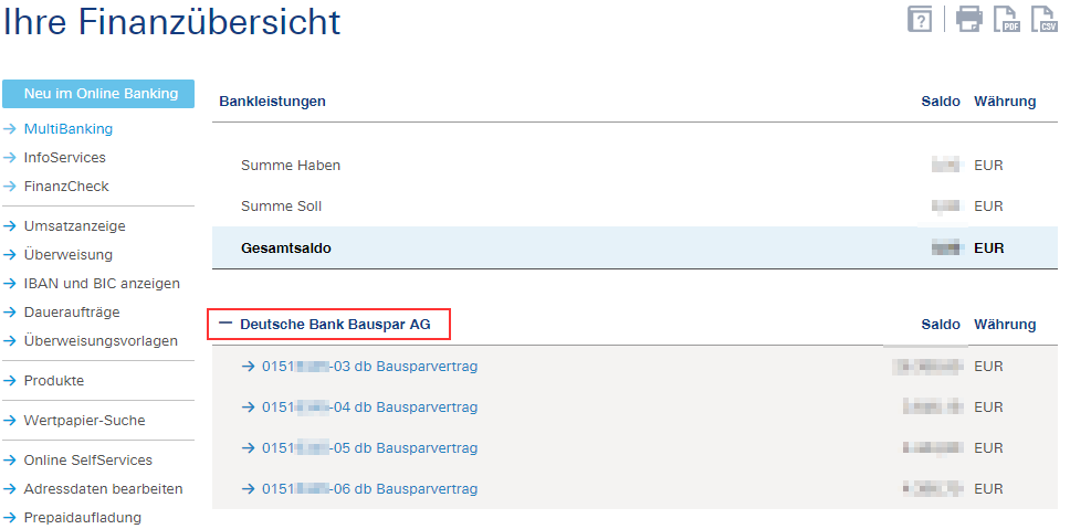

Hallo, kann ich die Bausparverträge der deutschen Bank Bauspar AG auch einbinden?
Sie werden mir über einen Deutsche Bank Zugang angezeigt.
Bisher gelingt mir das nicht. Hat vielleicht jemand einen Tipp hierzu?

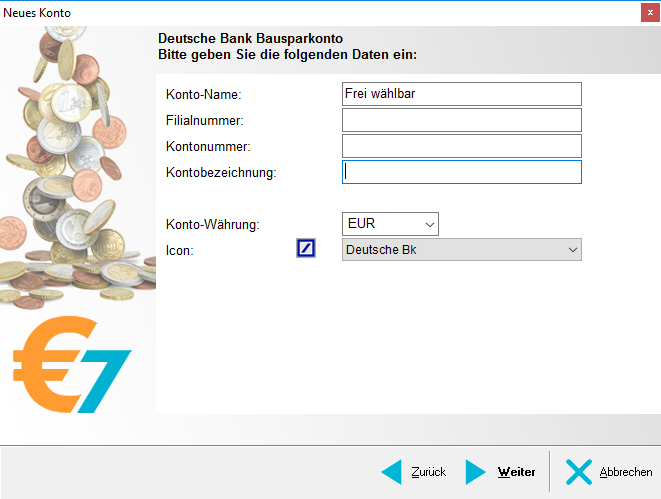

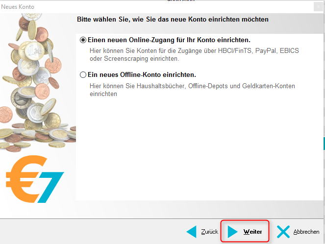

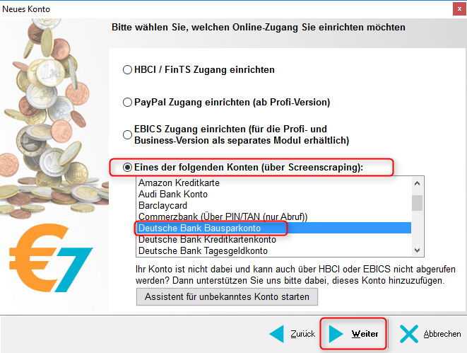

wählen Sie im Programm oben den Menüpunkt „Verwalten>Neu“ und wählen Sie wie im Bild „Weiter“ Hier bitte „Eines der folgenden Konten (über Screenscraping)“ wählen und ganz wichtig in der Liste „Deutsche Bank Bausparkonto“ markieren und auf „Weiter“ klicken Hier geben Sie nun Ihre Daten ein:
3-stellige Filialnummer,
Hauptkontonummer,
Kontobezeichnung.
Wichtig dabei ist, die Kontobezeichnung exakt so einzugeben, wie im Internetbanking der Deutschen Bank zu sehen ist (lt. Screenshot von Ihnen 0151....-03 db Bausparvertrag). Danach klicken Sie bitte auf weiter und versuchen Sie Ihr Konto zu aktualisieren.

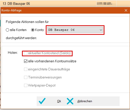

Hallo, seit ca. 6 Wochen wird bei den Deutsche Bank Bausparkonten per Screenscraping kein Saldo mehr in ALF-Banco angezeigt. Meine aktuelle Version ist Profi - V 7.4.4.
Ich kann den Saldo-Abruf in der Verwaltung einstellen ,
beim Abruf wird die Checkbox aber nicht gesetzt. Woran hängt das?

bei Screenscraping-Konten kann in den meisten Fällen der Saldo nicht separat abgerufen werden, sondern dieser wird aus den Umsätzen gelesen - deshalb ist hier die entsprechende Option deaktiviert.
Aktivieren Sie bitte die erweiterte Protokollierung für Screenscraping.
Klicken Sie dafür in der Menüleiste auf
Extras > Optionen
Bestätigen Sie mit "Ok".
Bitte aktivieren Sie dabei bei der Datenschutz-Erklärung die Option, dass die Umsätze an uns übermittelt werden.
Dabei bitte einen Verweis auf diesen Forums-Beitrag angeben oder das Problem nochmal kurz schildern.
