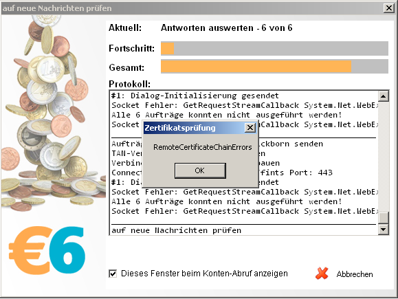

Ich habe nun mal die Einträge bei "Unterkonto" entfernt weil das vor einiger Zeit damit bei den Volksbanken ein Problem gab. Hat aber bei allen 8 cd-Konten auch nichts gebracht; dafür kann ich nun eine Fehlermeldung anbringen:
Fehlermeldung, nur bei allen comdirect-Konten
Ich nutze ausschließlich die USB-Versionen und hoffe, daß das etwas weiterhilft.
Beiträge: 13896
Re: Abruf Comdirekt funktioniert nicht
dieses Problem tritt vermutlich unter Windows XP auf?
Die Comdirect hat vor Kurzem Änderungen an der Homepage vorgenommen, so dass es unter Windows XP bei manchen Kunden nicht mehr funktioniert.
Bitte prüfen Sie, ob Sie nicht doch ein aktuelles Betriebssystem verwenden können.
mazi
Beiträge: 24
Registriert: Do 25. Nov 2010, 18:36
Wohnort: 02923 NOL
Kontaktdaten:
Beitrag von mazi »
Danke Alf, es stimmt, wir arbeiten hier mit XP und da das anscheinend die einzige Einschränkung ist, müssen wir weiter mit der Version 5 arbeiten denn damit funktioniert auch der Abruf der comdirect-Konten.
