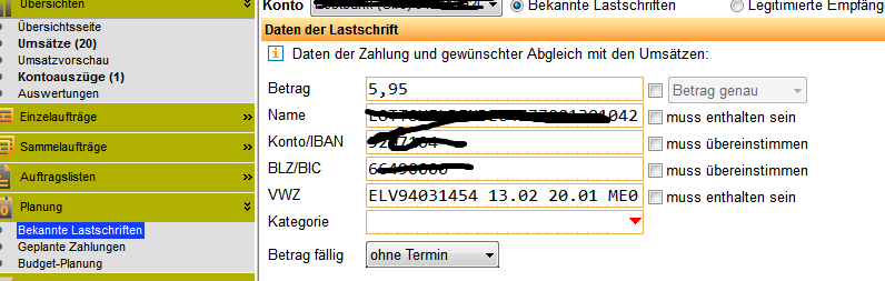

habe da folgendes Problem:
In bis BanCo Vers.5 konnte ich aus den Umsätzen hereaus (Rechtsklick/Als regelmaßige Lastschrift anlegen/bearbeiten...) einen
"Erwarteten Zahlungseingang" auf ein anderes Konto generieren -wo dieser dann überwacht werden kann, wenn man z.B eine Überweisung von einem zu anderen Konto tätigt.
Bei BanCo Vers 6 landet man hier meistens im Bereich "BEKANNTE LASTSCHRIFTEN", wo sich ja nur negative -also Auszahlungen planen lassen!
Wenn man nun links auf "GEPLANTE ZAHLUNGEN" klickt, wo man auch Erwartete Zahlungseingänge planen kann, werden die Datenfelder aber einfach gelöscht!
Bei Vers. 5 gab es ja nur den Bereich "GEPLANTE ZAHLUNGEN" und man konnte dort wählen:
Vers.5: Rechts läßt sich Einzahlung auswählen und Daten sind da!
Unter bekannte Lastschriften sind Daten da! Aber als Abgang planbar!
Bei Vers.6 nach anwählen des "GEPLANTE ZAHLUNGEN"-Modus: Daten weg!
Vers.6: Nach klicken auf "Geplante Einzahlungen" = Daten weg!?
Das ist sehr ungünstig, vielleicht läßt es sich einrichten, dass diese Daten nicht gelöscht werden, wenn man auf
"GEPLANTE ZAHLUNGEN"-Modus wechselt ...?

Alf hat geschrieben:die Banken übermitteln normalerweise zu jedem Umsatz einen GV-Code.
Dieser wird in ALF-BanCo bei den ausführlichen Details ("Ändern") angezeigt.
Ist dieser Code "005" oder "105", so handelt es sich um eine Lastschrift.
Wenn Sie dann die rechte Maustaste klicken steht dort "als regelmäßige Lastschrift anlegen".
Ist es ein anderer Code, so ist es keine Lastschrift, sondern eine andere Abbuchung und wenn Sie die rechte Maustaste klicken steht dort "als regelmäßige Ausgabe anlegen".
Bitte prüfen Sie den GV-Code der betroffenen Umsätze.
ergänzend sei noch erwähnt, dass mit folgendem Workaround auch Buchungen mit GV-Code ungleich 006/015 als "Bekannte Lastschrift" angelegt werden können:
- Aktiviere das Fenster "Bekannte Lastschriften"
- Aktiviere das Fenster "Umsätze", wähle mittels Kontextmenü "Regelmäßige Einnahme/Ausgabe" anlegen => Bearbeiten
Aber leider läßt sich dieser Workaround nicht umgekehrt für Dein Problem, anwenden.
D.h. Deine Buchung hat wahscheinlich den GV-Code 105 oder 005 und wird somit gnadenlos als "Bekannte Lastschrift" deklariert :wink:
Axxis hat geschrieben:... vielleicht läßt es sich einrichten, dass diese Daten nicht gelöscht werden, wenn man auf
Diesen Vorschlag unterstütze ich, falls mal, aus welchen Gründen auch immer, der "falsche" GV-Code zum Anlegen einer "Bekannten Lastschrift" oder "Geplanten Buchung" vorliegt :D

wir haben dies
vielleicht läßt es sich einrichten, dass diese Daten nicht gelöscht werden, wenn man auf "GEPLANTE ZAHLUNGEN"-Modus wechselt ...?
als Wunsch notiert und werden es prüfen.
