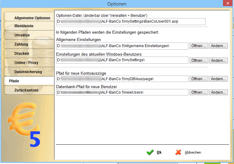

Nachfolgend meine Pfade aus ALF-BanCo 5:

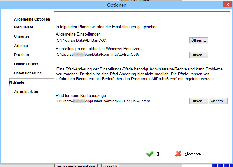

In V6 hat der Pfad-Dialog weniger Optionen.
/edit: Der Einstellungsdialog von V6 hat bei mir noch einige Render-Probleme in den Menü-Labeln (hier bei "Pfade")
Die Pfade für Allgemeine Einstellungen und Einstellungen des aktuellen Windows-Benutzers sind über die (angezeigte) GUI darüberhinaus offensichtlich nicht änderbar und an den hart-kodierten %APPDATA%-Pfad gebunden.

Sie können bei Bedarf auch nachträglich die Pfade ändern.
Wie das geht steht unterhalb der Pfade wie in Ihrem Screenshot ersichtlich:
"Eine Pfad-Änderung der Einstellungs-Pfade benötigt Administrator-Rechte und kann Probleme verursachen. Deshalb ist eine Pfad-Änderung hier nicht möglich. Die Pfade können von erfahrenen Benutzern bei Bedarf über das Programm 'AlfPaths6.exe' durchgeführt werden."
