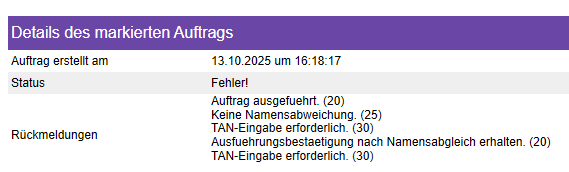

Habe heute auch 5min. lang, oder sogar länger, probiert eine Überweisung zu tätigen.
Nicht nur das diese lästige Überprüfung aufhält, nein, natürlich wurde der erste Durchgang abgebrochen, da nach einer zweiten TAN gefragt wurde. Das kam mir doch etwas komisch vor. Laut Status dann aber Richtig, die zweite TAN einzugeben.
Also zweiter Versuch mit TAN, dann Bestätigung und nochmals TAN.
Wieder Abbruch und der Adrenalinspiegel stieg und stieg.
Tatsächlich bei Comdirect, DERZEIT, wie folgt richtig :
TAN Eingabe
Bestätigung, dass richtiger Empfänger
TAN Eingabe, aber andere TAN ! - also neuer Scan
So scheint es derzeit richtig zu sein, aber total nervig.
Kann ich bitte alles so haben, wie es letztes Jahr noch war ?? Einmal TAN und gut ist.
