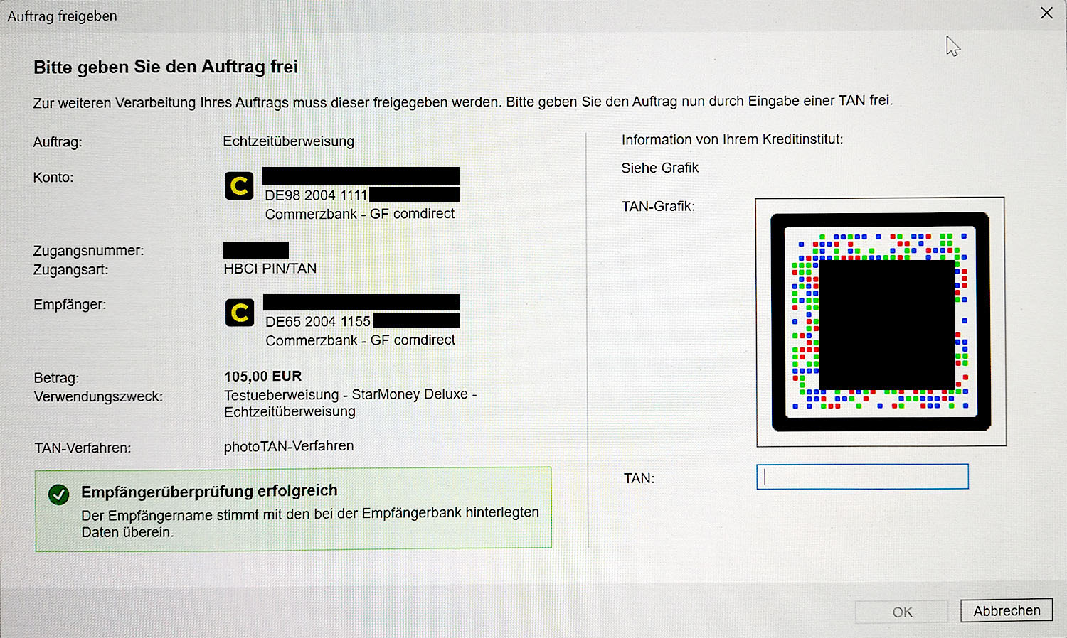

Ich habe mir mal die Mühe gemacht und Wiso Mein Geld und StarMoney Deluxe installiert.
Ich habe mit den gleichen beiden comdirect-Konten normale Überweisungen und Echtzeitüberweisungen durchgeführt.
Bei beiden Programmen erfolgt nur einmal eine TAN-Abfrage.
Bei Wiso Mein Geld habe ich nicht gesehen, dass eine Empfängerprüfung durchgeführt wurde.
Bei StarMoney Deluxe erfolgte eine Empfängerprüfung und das Ergebnis wurde im Fenster der TAN-Abfrage angezeigt (siehe Foto).
Bei beiden Programmen erfolgte die Buchung ohne Fehlermeldung.
Von StarMoney Deluxe habe ich Sendeprotokolle und kann sie dem Support zur Verfügung stellen.
