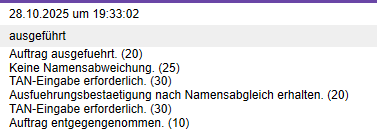

ich hatte gerade auch wieder diesen Fall (Version 10.2.5):
Überweisung von Comdirect
PhotoTan > Empfängerüberprüfung OK (Übereinstimmung! GRÜN), aber Dialog wird angezeigt
Auftrag Senden > erneute TAN-Abfrage > Auftrag wird erfolgreich gesendet.
Im Sendeprotokoll steht unter anderem
HIRMG:3:2+9050::Die Nachricht enthaelt Fehler.+9999::Mindestens ein Auftrag konnte nicht ausgeführt werden.'
HIRMS:4:2:3+9010::Auftrag wegen genereller Fehler in Auftragsnachricht nicht verarbeitet.'
Der Auftrag wird beim (mehrmaligen) Abruf (nur) als "gesendet" ausgewiesen (aber nur 1x).
Ich vermute den Fehler eher bei der Bank. Ich schicke euch aber gerne das Sendeprotokoll als Argumentationshilfe. Einfach kurz bescheid geben... (will das Protokoll nicht unaufgefordert senden)

Sendeprotokoll übermittelt
Gerade eben bei einer anderen Überweisung von Comdirect:
Keine Übereinstimmung (keine Rückmeldung des Korrekten Namens) > Auftrag TROTZDEM senden > nur eine TAN-Abfrage

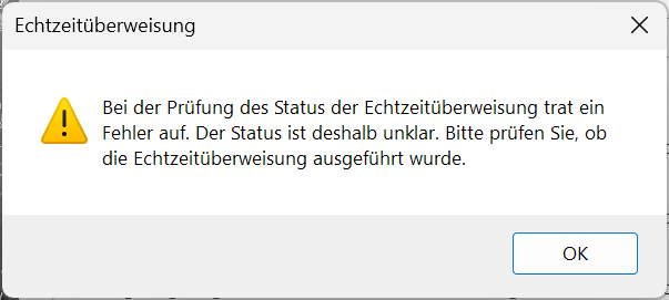

Ich kann meinem Vorredner leider nicht zustimmen:
Ich benutzte die Version 10.2.7:
- Bei einer Standardüberweisung erfolgt die TAN-Abfrage immer noch vor der Empfängerüberprüfung. Das ist so nicht vorgesehen und auch nicht sinnvoll.
- Bei einer Echtzeitüberweisung erfolgt die TAN-Abfrage tatsächlich nach der Empfängerüberprüfung. Allerdings bleibt das Statusfenster mit einer Fehlermeldung hängen (siehe Bild). Ich muß auf <abbrechen> klicken. Der Auftrag landet dann aber nicht in der Offenen-Aufträge-Liste. Und die Buchung ist bei der Bank korrekt durchgeführt worden.
