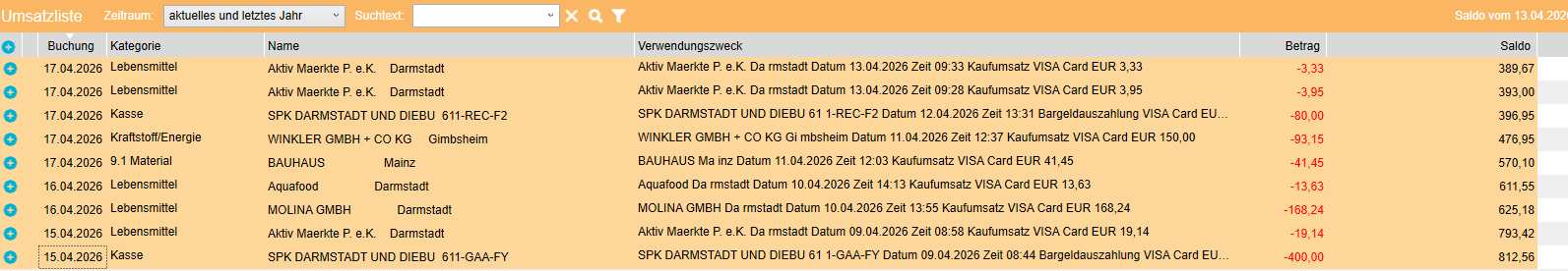

Seit einigen Tagen wird für die Umsatzvorschau nicht der bei den Umsätzen vorhandene Saldo als Startsaldo verwendet.
Bei den Umsätzen sind aber zukünftige Buchungen bereits im Saldo berücksichtigt.
Siehe Screenshots
Siehe Screenshots

laut Ihrem Screenshot haben Sie in den Umsätzen gebuchte Buchungen bis zum 17.4.
Dies ist sehr ungewöhnlich.
Haben Sie diese Buchungen mit ALF-BanCo online abgerufen oder z.B. importiert?
Normalerweise sollten Sie keine Buchungen neuer als „heute“ (13.4.) haben.
Sind diese „Zukunfts-Buchungen“ auf der Homepage der Bank so auch sichtbar?

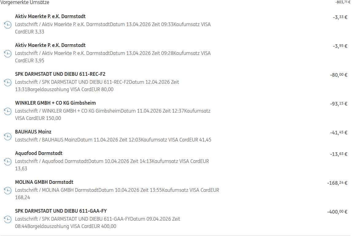

Vielen Dank für die rasche Antwort.
In der Ing sind diese Umsätze als vorgemerkte Umsätze notiert. Sowohl auf der Homepage als auch in der APP.

laut Ihrem Screenshot wurden diese Umsätze als gebuchte Umsätze übermittelt.
Vermutlich hat(te) die ING hier Server-Probleme mit dem HBCI/FinTS-Server.
Bitte löschen Sie die Umsätze ab 13.4. und rufen Sie nochmal die Umsätze für dieses Konto einzeln ab, indem Sie bei den Umsätzen auf "Abruf" klicken.
