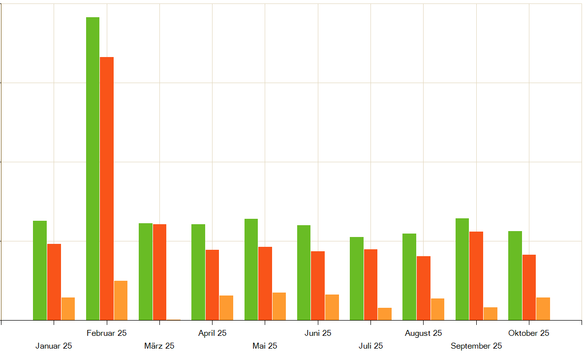

Habe versucht, das Problem nachzustellen.
Ich habe diese Grafik auf meiner Übersichtsseite:
Diese Grafik wird auch "neu berechnet", zum Beispiel nach einem Umsatzabruf oder nach einem Besuch der Umsätze.
Allerdings kann ich den von Dir beschriebenen Fehler nicht beobachten.

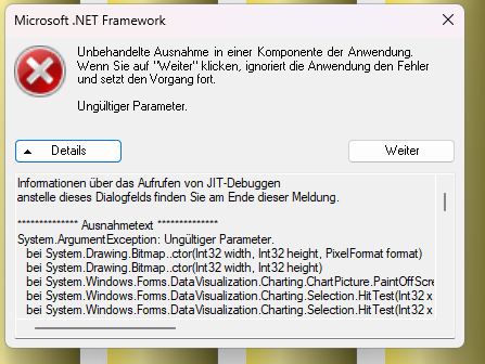

Ach ja. Und von Zeit zu Zeit bekommt man auch, wenn man mit Auswertungen rumprobiert, noch ein Fehler-Popup hingeklatscht. Oft hilft dann nur ein hartes beenden von Alf.
Alf Fehler.jpg (40.46 KiB) 1314 mal betrachtet
