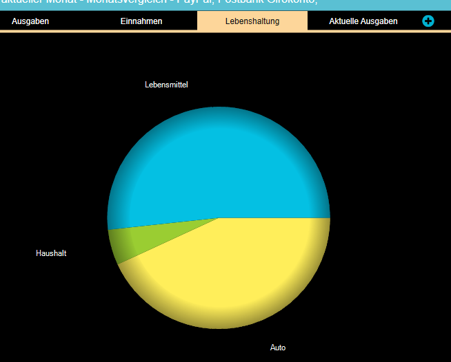

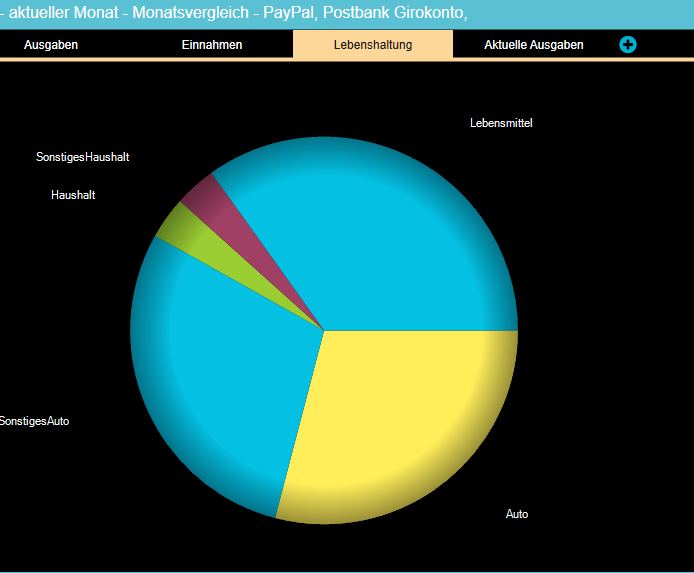

Hier noch einmal ein Beispiel.
Grafik auf der Übersichtsseite direkt nach der Erstellung:
Grafik auf der Übersichtsseite nach drücken von F5 oder Neustart des Programms. Es werden auch die Unterkatetgorien angezeigt!

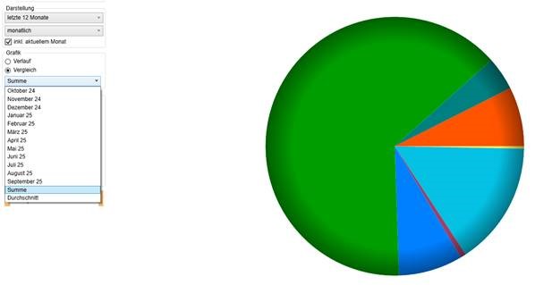

wenn wir F5 auf der Übersichtsseite klicken, wird immer die gleiche Grafik angezeigt.
Für die Bereiche "Übersicht" und "Auswertung" gibt es unterschiedliche Kuchendiagramme.
Auf der Übersichtsseite wird immer das Diagramm für „Summe“ angezeigt.
Bitte mal zur Funktion "Auswertung" gehen und den Bereich „Summe“ anstatt „August 25“ auswählen und die Diagramme vergleichen.

Habe gerade auf Demodaten umgestellt. Gleiches verhalten!
Übersichtsseite Grafik "Kategorien" ändern.
Auswertung nach Kategorien.
Girokonto.
Nur Kategorie "Auto" und "Benzin"
Bereich: aktueller Monat.
Darstellung: monatliche Zusammenfassung
Nur Hauptkategorien.
Es wird mir die richtige Grafik (Tortendiagramm nur "Auto" angezeigt).
Nach F5, Tortendiagramm "Auto" und "Benzin".
Re: Grafik Auswertung macht was sie will...
Verfasst: Mi 10. Sep 2025, 12:03
von achwodu
mehr kann ich ja kaum zeigen, dass da etwas im argen liegt.
Bei euren Demodaten richtige Anzeige. Dann nach F5, hocus pocus eine andere Grafik mit Unterkategorien.
