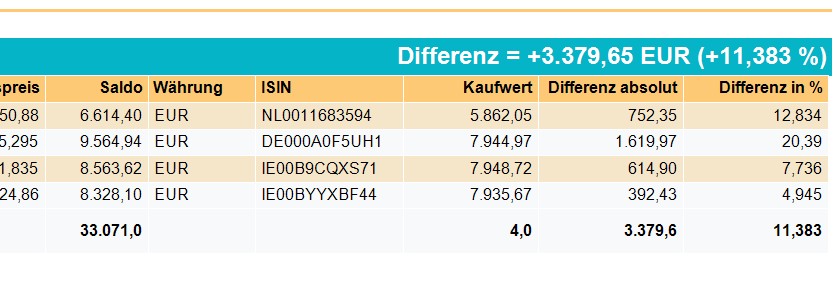

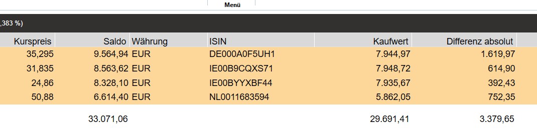

die Depotaufstellung wird korrekt angezeigt! Im Ausdruck dazu fehlt der Kaufkurs nahezu vollständig und die Dezimalstellen werden nur einstellig angezeigt.
Grüße von
Juventus
Screenshot 2026-03-24 110809.jpg (65.93 KiB) 547 mal betrachtet
Screenshot 2026-03-24 110634.jpg (56.88 KiB) 547 mal betrachtet

Wir werden dies voraussichtlich mit dem nächsten Update korrigieren.

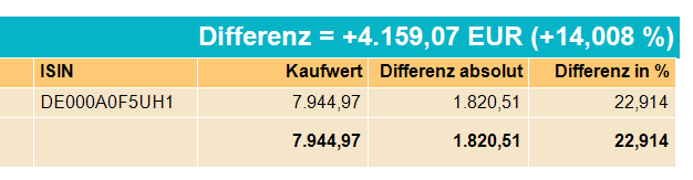

in der 10.3.1 wurde der Ausdruck teilweise zufriedenstellend korrigiert.
Leider wird aber der korrekte Kaufwert im Ausdruck nicht angezeigt!
Screenshot 2026-03-30 104547.jpg (67.28 KiB) 429 mal betrachtet

wir können dies bei uns nicht nachvollziehen und benötigen weitere Infos.

mittlerweile habe ich die 'Logik' des Fehlers herausgefunden!
Demnach wird die Summe 'Kaufwert' im Druck exakt und korrekt angezeigt, wenn nur EINE Zeile zum Druck markiert ist!
Werden mehr als eine Zeile zum Druck markiert, bei mir vier, wechselt die Gesamtsumme 'Kaufwert' in die Anzahl der Zeilen.
Das Druckergebnis 'Kaufwert Summe' zeigt dann tatsächlich die Anzahl markierter Zeilen!
Grüße von Juventus
