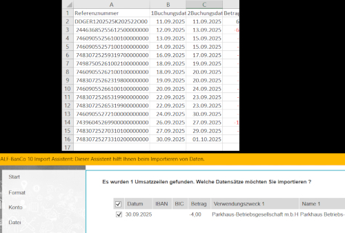

Schon paarmal ist mir aufgefallen, dass beim Dateiimport Zeilen einfach weggelassen werden. Da das lästig ist wäre es schön, wenn das beseitigt werden könnte. (Ich brauche das bei der Barclay häufig, weil hier häufig durch den Import falsche Korrekturbuchungen entstehen, die ich dann mit händischem Import wieder korrigiere.)
Beispiel:
Oben steht das Original, unten das, was Alf importiert.
(Bitte nicht an den Kopfzeilen stören, das ist Absicht, damit ich die manuelle Feldzuordnung angezeigt bekomme.)

vermutlich ist ein ungültiges Zeichen oder etwas anderes enthalten, das den Ablauf / das Einlesen stört.
Könnten Sie uns die Import-Datei bitte per E-Mail schicken?

Vielen Dank für die Änderungen im code. Jetzt klappt das!
