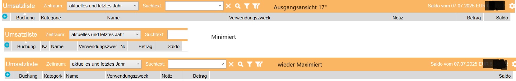

es passiert immer wieder - und meist kann ich es dann nicht nachvollziehen da mehrere Aktionen waren - dass die Spalten in der Umsatzliste oder Umsatzvorschau verschoben (meist ganz nach links) wurden. Das passiert beim Fenster verkleinern und wieder aufziehen (oder Vollbildmodus anklicken) oder auch bei Funktionswechseln, wie gesagt konkret kann ich es nicht immer festmachen.
Zum Beispiel:
Ansicht Vollbildmodus = Maximieren
Klick auf den anderen Modus = verkleinern
Klick auf Maximieren
alles nach links zur ersten Spalte verschoben bis auf den Saldo, der bleibt rechts
Kann man nicht wenigstens im Vollbildmodus (nach Klick oben rechts) die Spalteneinteilung aller Ansichten festmachen?
Dass bei Fenster-Verkleinerung oder anderen Aktionen etwas durcheinander gerät - verständlich, aber mit einem Klick zum Vollbildmodus sollte doch alles wieder wie gewollt erscheinen.

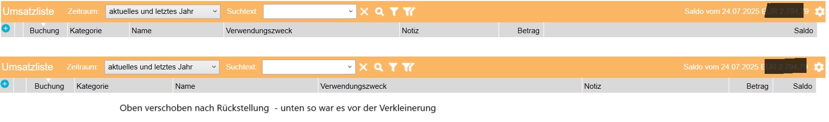

Servus ALF,
nicht verbessert, die Spalte "Saldo" verschiebt alle anderen nach wie vor - siehe Vorher - Nachher. Es wurde lediglich einmal verkleinert und wieder vergrößert ohne manuell etwas zusätzlich zu verschieben.

Wenn ich die Option "Spalten automatisch an die Breite anpassen" deaktiviere = Haken raus, bleibt die Spalteneinstellung nach der Rückstellung bestehen - also eigentlich das umgekehrte Verhalten, mit der wie oben angeführten Scrollbalken - Einschränkung während der Verkleinerung.
Es sollte irgendwie die Spaltenenstellung (in der Maximier-Einstellung) so zu fixieren sein, so dass sie nachher beim Klick auf Maximieren wieder wie vorher ist, egal was ich mit dem Fenster zwischenzeitlich "veranstalte" (z.B. auch auf 2. Monitor).
Ich habe bis auf weiteres die Option ausgeschaltet.

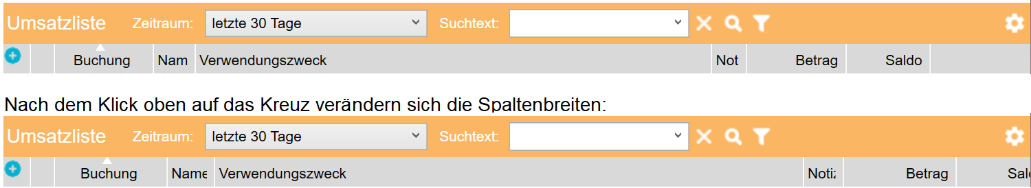

Version der Exe: 10.1.0.0
Die Option "Spalten automatisch an die Breite anpassen" ist bei mir deaktiviert.
Ich bin in der Umsatzliste und habe meine Spaltenbreite mit der Maus irgendwie eingestellt.
Es reicht ein klick auf das Andreas-Kreuz hinter dem Eingabefeld "Suchtext", um alles zu verstellen.
Die Spalte Saldo wandert sogar teilweise ausserhalb des sichtbaren Bereiches:
