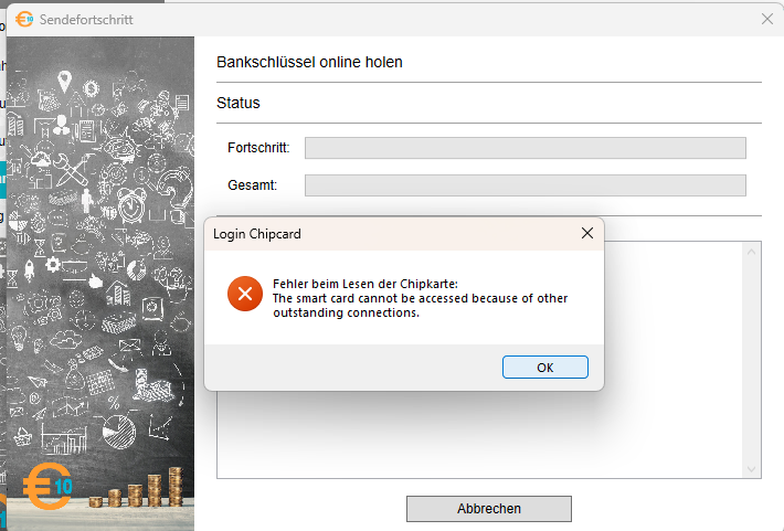

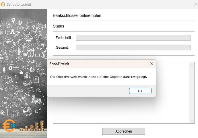

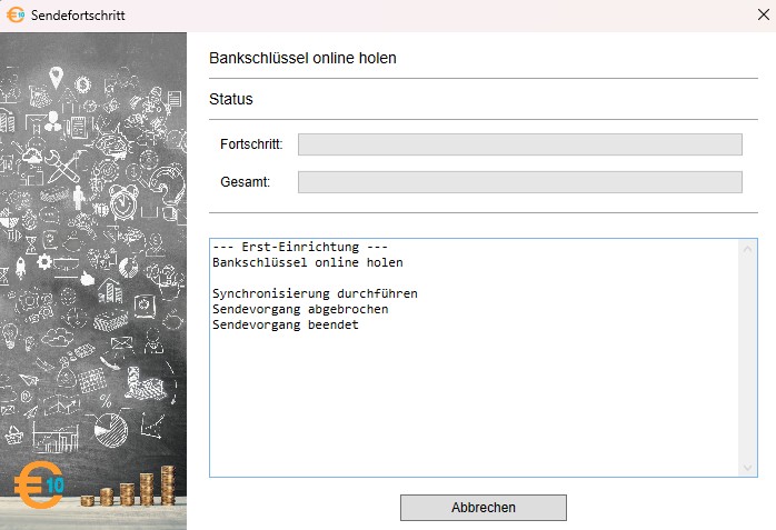

ich habe jetzt "Programm testen" gewählt und 3 Konten als "Offline Konten" angelegt. Dann die Umsätze importiert. Das hat bis dahin alles funktioniert. Beim Anlegen des 4 Kontos wurde der Start Saldo nicht übernommen. Ich habe das Konto mehrmals neu erstellt.
Dann wollte ich das erste Konto in ein "Onlinekonto" umwandeln, aber da kommen immer wieder diese Fehlermeldungen:
Die Chipkarte hat er aber gelesen, da die Geheimzahl angenommen wurde und ich weiß auch nicht wo der Chipkartenleser eine weitere Verbindung haben sollte. Mit der VR Software arbeitet er einwandfrei.

Jetzt bleibt nur noch das Problem mit dem Kartenleser.
Gruß landbastler

um mal hier wieder auf mein Originalthema zurück zu kommen. Ich habe mir die Zugänge angeschaut. Mein Chipkartenleser ist in ALF-BanCo eingerichtet. Bei "Zugänge/Medien" ist er aber nicht zu finden. Als URL zur Bank wird "hbci.gad.de" ausgelesen und in der VR Netwold verwendet. In ALF-BanCo steht aber in den Vorgaben "fints1.atruvia.de". Der Eintrag läss sich zwar ändern, aber nicht übernehmen.
landbastler
landbastler
Re: Umzug von VR Networld Software zu ALF-BanCo 10
die URL, die auf der Chipkarte hinterlegt ist, wird von uns nicht verwendet, da diese eben oft veraltet ist.
ALF-BanCo nutzt nur die im Assistenten bei der Einrichtung gezeigte URL.
Sollte es damit nicht funktionieren, schicken Sie uns bitte das zugehörige Protokoll.

ich habe das von Ihnen bereitgestellte Update installiert. Nun ist der Kartenleser bei "vorhandene Medien" enthalten. Der Verbindungsaufbau scheint geklappt zu haben, da eine Synchronisierung der Konten erfolgreich durchgeführt werden konnte. Auch die Aktion "Bankschlüssel holen" wurde erfolgreich durchgeführt. Nun erscheint aber beim Abruf folgende Fehlermeldung bei allen Konten:
