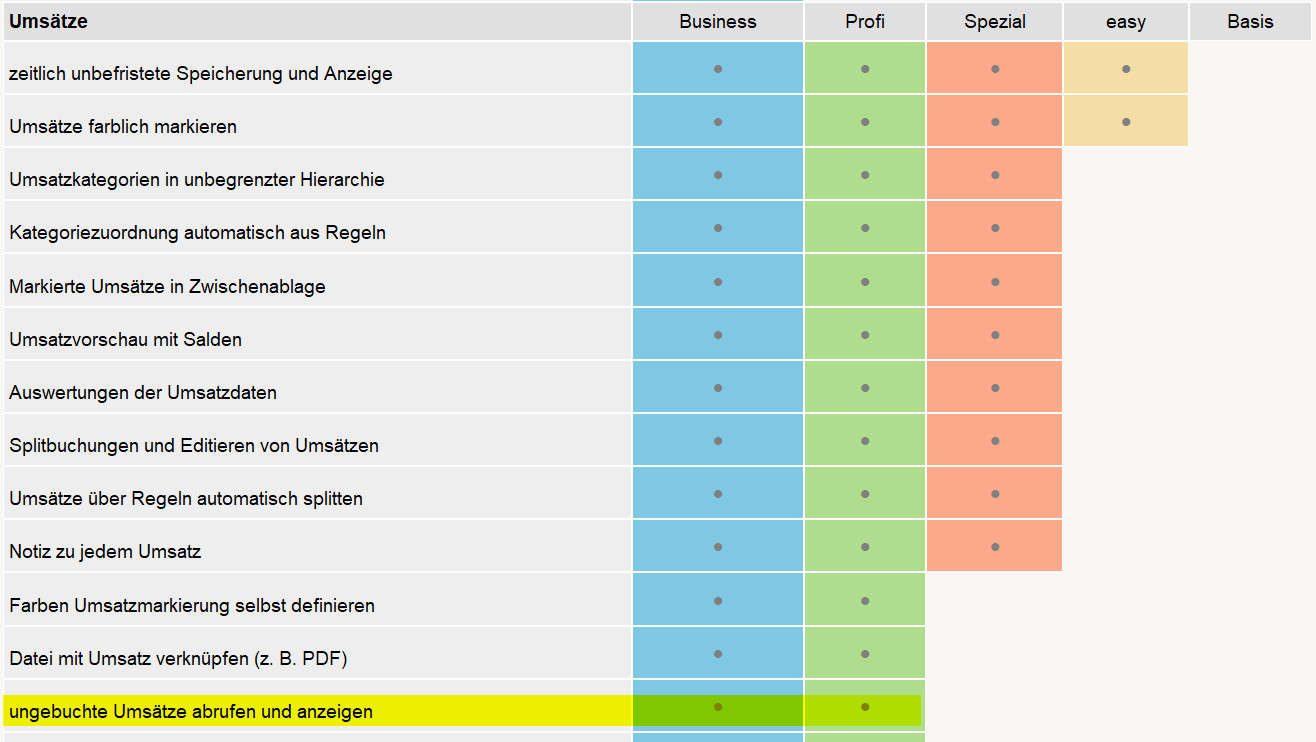

Ihr habt aber schon beachtet, dass ungebuchte Umsätze erst ab dieser Version angezeigt werden?! In den vorherigen Beiträgen sind dazu leider keine Angaben zu finden. Bereits erteilte und abgerufenen / angezeigte Terminüberweisungen werden da vermutlich anders behandelt.

Folgende Einstellungen sind bei mir in der Profi-Version eingestellt:
Extras -> Optionen -> Umsätze:
- [JA] Umsatzvorschau direkt bei den Umsätzen anzeigen
- [JA] Ungebuchte (vorgemerkte) Umsätze anzeigen
- alles weitere: [JA]
- [JA] Umsatz-Abfrage
- [JA] Saldo-Abfrage
- [JA] Dauerauftrags-Bestand-Abfrage
- [JA] Terminüberweisungs-Bestand-Abfrage
- [NEIN] Depot-Abfrage
- [JA] Aktueller Kontoauszug alle 1 Tage
- [JA] Umsatz-Abfrage im CAMT-Format (SEPA) wenn vom Institut unterstützt
Fazit:
- Entweder bekommt ALF-BanCo die vorgemerkten Umsätze von der Bank nicht übertragen
- oder ALF-BanCo bekommt die vorgemerkten Umsätze, zeigt sie aber nicht an
