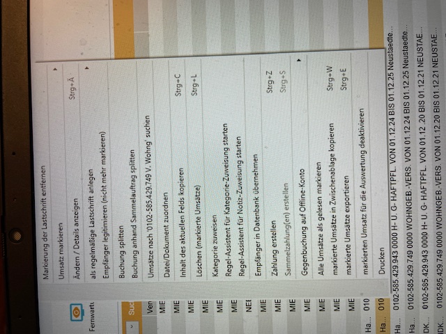

Ich weiß ja nicht, mit welcher Version ihr arbeitet, aber bei mir gibt es keinen Punkt Lastschriften...
Siehe "Dateianhang"
MAuseschnuffel
Siehe "Dateianhang"
MAuseschnuffel
- IMG_6186.JPG (141.47 KiB) 782 mal betrachtet
Re: Lastschrift rückgabe aus Programm?
Also, ich arbeitet mit der aktuellsten Version, also 10.2.7.
Nicht jede Lastschrift kann online zurückgegeben werden.
Ich habe das jetzt mal bei mir verglichen:
- Alle Lastschriften, die ich im OnlineBanking über die Webseite der Bank zurückgeben könnte, könnte ich auch auch über ALF-BanCo zurückgeben.
- Lastschriften, die ich im OnlineBanking nicht zurückgeben kann, kann ich auch nicht über ALF-BanCo zurückgeben.
Das hängt ganz davon ab, ob Deine Bank diesen Geschäftsvorfall generell unterstützt und ob die Bank diesen Geschäftsvorfall für Dich auch freigeschaltet hat.Mauseschnuffel hat geschrieben: ↑Fr 5. Dez 2025, 16:05 ich suche eine Funktion, mittels der ich aus dem Programm eine unberechtigte Lastschrift zurück geben kann?
Gibt es die?
Schau einmal bei der Kontenverwaltung unter dem Punkt "Konto-Infos für Support" nach, ob dort der Schlüssel "HKDSW" mit dem Geschäftsvorfall "Lastschrift-Widerspruch" vorhanden ist.
Bei mir funktioniert es z.B. bei der Sparkasse und bei der DKB. Die Postbank bietet es bei mir nicht an.
Welche Bank hast Du?
Also bestimmt beides. Bestimmte Kriterien und bankabhängige Regeln.
Also dass Lastschriften, die die Bank selbst erstellt, nicht zurückgegeben werden können, leuchtet ein. Die wollen ihre Gebühren und Zinsen, koste es was es wolle. Ansonsten dürften "Firmenlastschriften" mit denen wir als "Privatkunden" nichts zu tun haben, ebenfalls Bestand haben.
Ausgehend von meinem Problem habe ich in der Konfiguration (wie von Crashandy vorgegeben) nachgesehen. Die Lastschriftrückgabe per Programm ist u.a. von Konten der Sparkasse möglich möglich. Die Commerzbank hat diese Möglichkeit nicht. Ich werde am Montag mal bei der Commerzbank nachfragen warum das so ist. Ich gehe davon aus, dass die das Tool nicht freigeschaltet haben. Mal sehen, ob die das noch machen.
