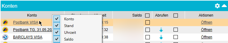

Verfasst: Do 10. Apr 2025, 15:00
von Askedal
wenn man auf der Übersichtsseite einen Rechtsklick auf die Überschriftleiste macht (Konto, Stand, Saldo, Konten abrufen ...) und dann das aufpoppende Fenster durch ein Klick irgendwo auf die Übersichtseite macht, kommt reproduzierbar dieser Fehler:
Allgemeiner Fehler in ALF-BanCo 9.2.3 - 9.2.3.0
System.NullReferenceException: Der Objektverweis wurde nicht auf eine Objektinstanz festgelegt.
bei Alf.Banco.Grids.AlfGridBase.BaseContextMenuClosed(Object sender, RoutedEventArgs e)
bei System.Windows.Controls.ContextMenu.OnClosed(RoutedEventArgs e)

Ich kann es reproduzieren, wenn ich, nachdem das Fenster nach Rechtsklick aufgepoppt ist, auf irgendein Konto in der Kontoliste klicke.
EDIT: Funktioniert aber nur mit Linksklick auf ein Konto. Bei Rechtsklick geht nur das Popup Fenster auf, das normalerweise durch Rechtsklick geöffnet wird.

megarunner hat geschrieben: Fr 11. Apr 2025, 12:32 ... nachdem das Fenster nach Rechtsklick aufgepoppt ist, auf irgendein Konto in der Kontoliste klicke.
... Funktioniert aber nur mit Linksklick auf ein Konto. ...
Genau so kann ich es sofort reproduzieren.

Dto. Man muss auf einen Headereintrag des "großen Kontenpanes" rechtsklicken, dann öffnet sich der kleine Dialog zur Auswahl der anzuzeigenden Spalten, und dann Linksklick im selben Pane auf eine Kontenzeile, dann kommt der Fehler jedesmal.

Wenn man es so macht wie FFF beschrieben hat, kommt der Fehler in Version 9 und auch in 10.

Am OS liegt es nicht, hier ist es Win10. Ich kann es ebenso in V9 und 10 reproduzieren.
Also Rechtsklick auf Überschrift "Konto" und dann Linksklick auf eine Kontenbezeichnung.

wir haben weitere Tests vorgenommen.
Unter Windows 7 konnten wir dies jetzt jedes Mal nachvollziehen.
Unter Windows 11 trat der Fehler nie auf.
Wir haben für Version 10.0.4 Änderungen vorgenommen, so dass dieser Fehler nicht mehr auftreten sollte.
