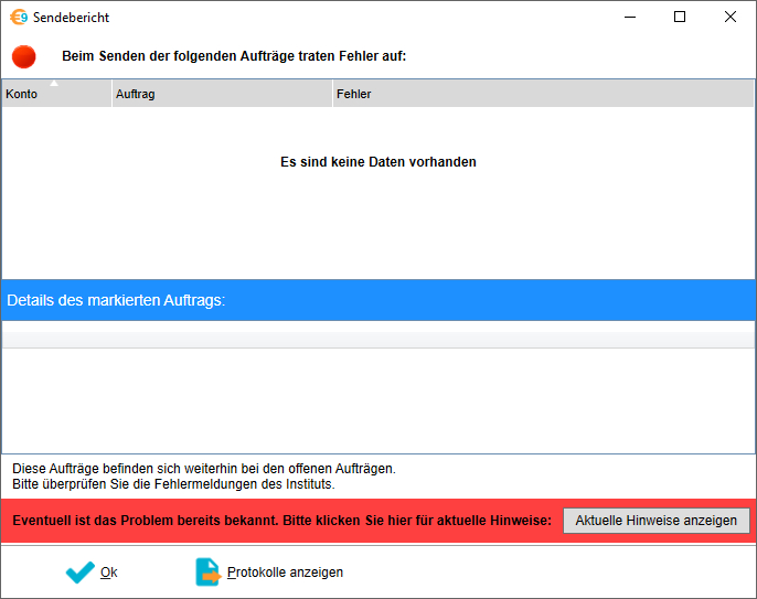

seit einiger Zeit passiert es relativ häufig (ich habe noch nichtgenau verfolgt, wie häufig), dass nach Abruf das Sendebericht-Fehlerfenster aufgeht – aber dort keine Fehler angezeigt werden:
Der Button "aktuelle Hinweise" führt nur auf die bekannte Webseite mit dem letzten Eintrag aus Mai, der aber anscheinend nichts damit zu tun hat (irgendwas mit der ING. Ich habe gar kein ING-Konto). Es sind auch keine offenen Aufträge in der Auftragsliste vorhanden. Mit Klick auf OK geht es zu und ich kann weiterarbeiten. Lästig ist das aber auf jeden Fall. Ist da was bekannt?
Grüße und Danke
Philipp

Muss ich mit Version 8 bestätigen
Habe darauf hin ein schreiben vom 21.6.24 gefunden
In der von Ihnen genutzten Version ist noch die alte HBCI/FinTS-Adresse https://fints.ing-diba.de/fints/
eingestellt. Diese Adresse wird aus technischen Gründen zum 13.07.2024 abgeschaltet.
Was müssen Sie jetzt tun?
Geben Sie einfach die neue Adresse https://fints.ing.de/fints/ in den Einstellungen Ihres Programms
oder Dienstes bis zum 13.07.2024 ein. Sonst haben Sie keinen Zugriff mehr auf Ihre Konten oder
Depots.

ALF hat geschrieben: Mo 15. Jul 2024, 15:52 Zur Prüfung schicken Sie uns bitte das zugehörige Protokoll.
Habe ich gerade auf den Weg gebracht. Das Protokoll ist zwar nicht das vom Screenshot oben, aber da der Fehler gerade eben wieder auftrat, habe ich das dazu gehörige genommen. Es war eine comdirect-Transaktion, ING-Konto habe ich gar keins.

ALF hat geschrieben: Fr 19. Jul 2024, 10:09 Hallo,
danke für das Protokoll.
Wir haben Ihnen per E-Mail geantwortet.
Wuderbar, vielen Dank, Beta ist runtergeladen und installiert, ich werde beobachten.
