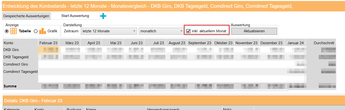

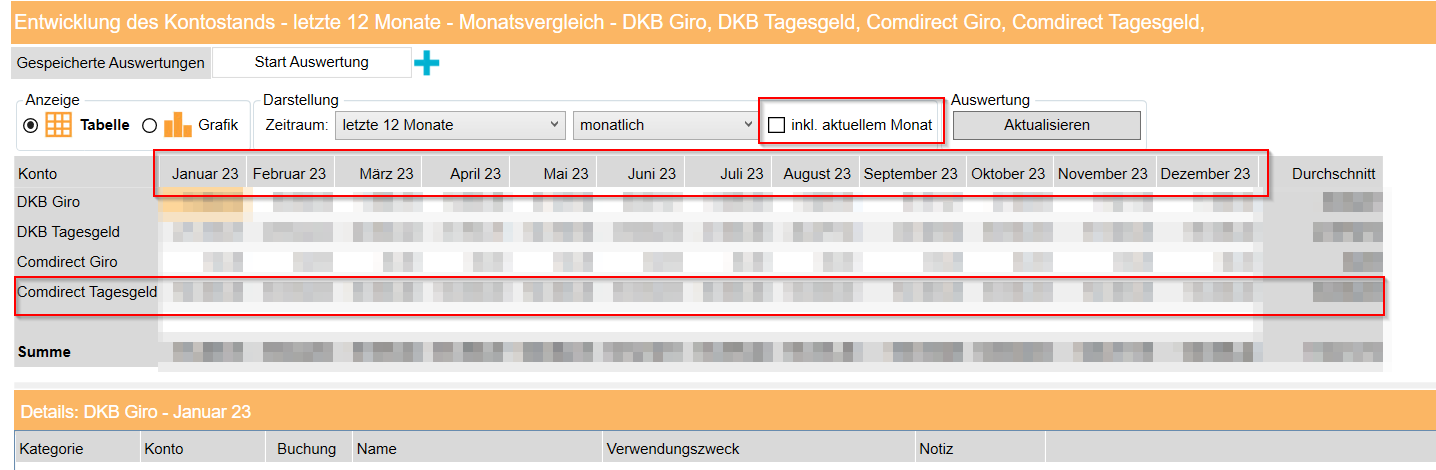

Mir ist eben aufgefallen das im Modul "Auswertungen" wenn "inkl. aktuellem Monat" nicht angehakt wurde, die Auswertung nicht passt.
Als Beispiel:
Unser Comdirect Tagesgeld Konto wurde erst im Jan24 eröffnet. Somit gibt es keine Umsätze in 2023. Wenn dann "inkl. aktuellem Monat" nicht angehakt wurde, zeigt die Auswertung Jan23 bis Dez 23 an (soweit alles korrekt) Der Saldo des genannten Kontos wird allerdings mit dem aktuellen Saldo dargestellt (Jan24), in jedem Monat.
Hakt man "inkl. aktuellem Monat" an, passt die Auswertung, Feb23 bis Dez23 bleibt leer, Jan24 passt dann auch.
Falsche Anzeige ohne angehaktem "inkl. aktuellem Monat"
2024-01-27 11_57_36-ALF-BanCo 9.1.4 - Privat - 27.01.2024.png (82.53 KiB) 1890 mal betrachtet
Richtige Anzeige:
2024-01-27 11_57_51-ALF-BanCo 9.1.4 - Privat - 27.01.2024.png (71.13 KiB) 1890 mal betrachtet
Verwaltungsbeirat
Beiträge: 33
Registriert: So 3. Dez 2023, 16:55
Re: Fehler in Modul Auswertung
Beitrag von Verwaltungsbeirat »
ich stelle eben noch fest das wenn man den Zeitraum auf zB. 2022 stellt, der o.g. Fehler ebenso auftritt.
