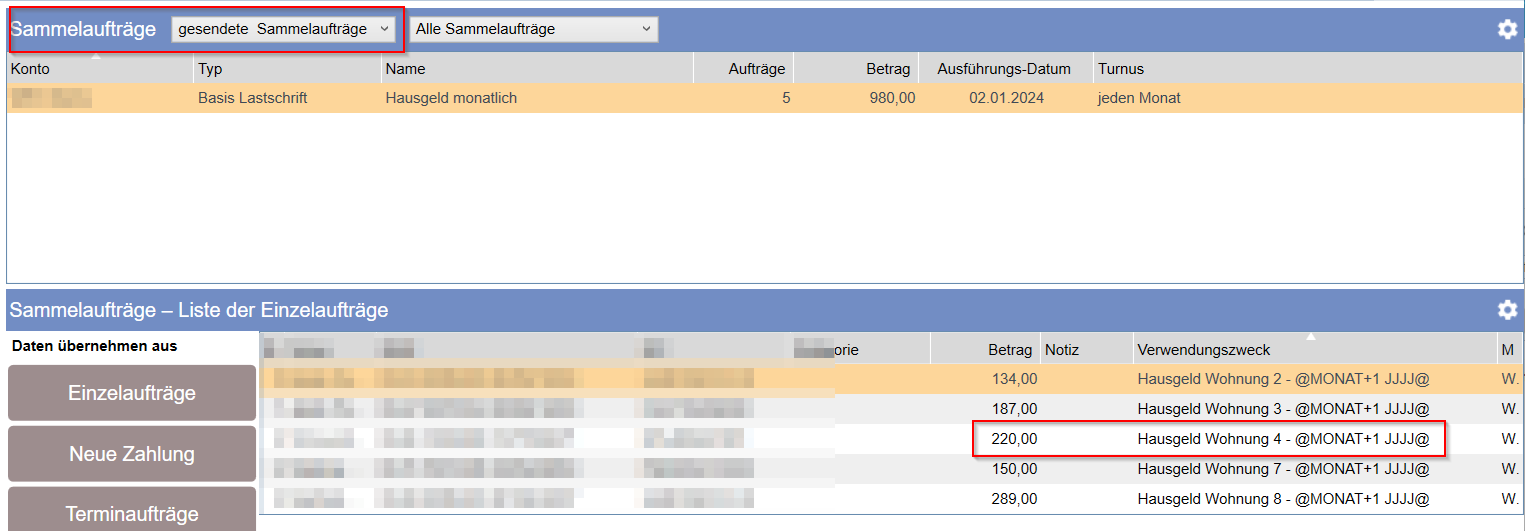

Da es leider in der Druckansicht keine Möglichkeit gibt, die Platzhalter sich befüllt anzeigen zu lassen (viewtopic.php?f=66&t=11934) verließ ich mich darauf das das was in AB angezeigt wird passt. Dem scheint leider nicht so. Auch ein gesendeter Auftrag enthält keine Infos was als Platzhalter verschickt wurde.
In meinen Fall ist es nun so (Sammelauftrag Sendetag 28.12.23) das der Platzhalter @MONAT+1 JJJJ@ mit "Januar 2023" übergeben wurde und nicht wie in der Beschreibung mit "nächster Monat inkl. Jahr lang"
gesendete Sammellastschrift:

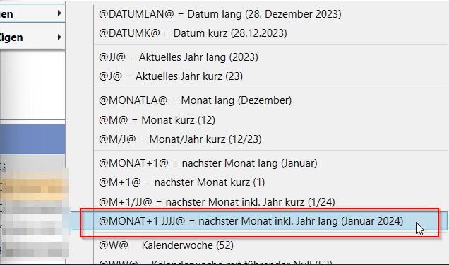

Platzhalter Beschreibung beim Einfügen:

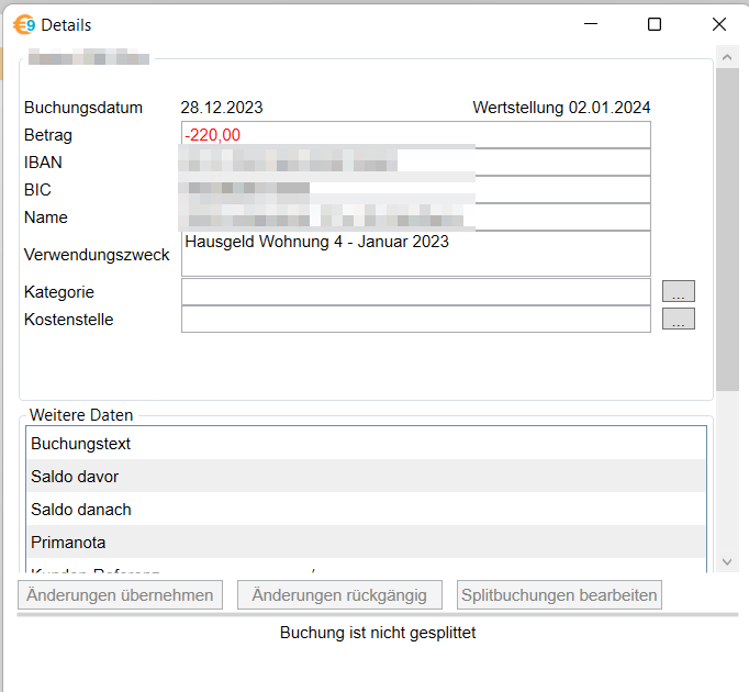

Darstellung beim Einzuziehenden:
2023-12-28 21_45_32-Details.png (27.29 KiB) 5413 mal betrachtet
Entweder ist somit die Funktion nicht ganz korrekt oder die Beschreibung für den Platzhalter. Wobei ein Platzhalter für den nächsten Monat inkl. Jahr natürlich nur dann Sinn macht wenn sich das Jahr auch mit anpasst. Evtl. ist bei diesem Fehler auch der Platzhalter @M+1/JJ@ betroffen.

Bei diesem (und beim @M+1/JJ@) Platzhalter wird laut Hilfe sehr wohl das Jahr inkrementiert.
2023-12-29 09_28_33-2023-12-28 21_50_40-ALF-BanCo 9.1.4 Beta - WEG  -  28.12.2023.png ‎- Windows-Fot.png
2023-12-29 09_28_33-2023-12-28 21_50_40-ALF-BanCo 9.1.4 Beta - WEG - 28.12.2023.png ‎- Windows-Fot.png (30.23 KiB) 5396 mal betrachtet
Was von der Darstellung auch Sinn macht, den der Platzhalter beinhaltet Monat und Jahr, nicht wie bei kombinierten Platzhaltern die Monat und Jahr separiert darstellen.
Was hier auch auffällt, evtl. kann @ALF hier aufklären:
Jahr (4 stellig) wird normal immer mit "JJ" angegeben, außer bei den zwei genannten Platzhaltern, dort sind es "JJ" für 2 stellig und "JJJJ" für 4 stellig.
