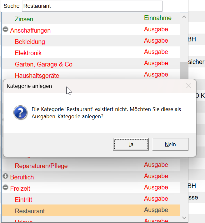

Bei der Suche nach einer Kategorie mittels Eingabe einiger Buchstaben erscheint die (falsche) Meldung, dass die Kategorie nicht existiert, wenn ich Enter beim automatisch komplettierten Eintrag drücke:
Beantworte ich die Nachfrage mit "Ja", wird die Kategorie übernommen und glücklicherweise nicht neu angelegt.

Die Meldung einer nicht existierenden Kategorie erscheint nur, wenn man vor dem Drücken von Enter noch ein oder mehrere Leerzeichen an den zu suchenden Kategorienamen anhängt. Nachfolgende Leerzeichen im Suchbegriff (auch führende) sollten vom Alf-Team noch weggetrimt werden.

heweni hat geschrieben: So 5. Nov 2023, 17:23 Die Meldung einer nicht existierenden Kategorie erscheint nur, wenn man vor dem Drücken von Enter noch ein oder mehrere Leerzeichen an den zu suchenden Kategorienamen anhängt. Nachfolgende Leerzeichen im Suchbegriff (auch führende) sollten vom Alf-Team noch weggetrimt werden.
Danke für den Tipp, aber ich hatte kein Leerzeichen angehängt (siehe auch Screenshot; hier wird 'restaurant' und nicht etwa 'Restaurant ' angezeigt). Ich habe einen kleinen Screen-Film davon gemacht, den ich hier leider nicht anhängen kann. Ich schicke ihn an den Support.

ich kann den Fehler bei mir nachstellen --> ALF Team !
wenn man nur 2 Buchstaben eingibt, Kategorie wird gefunden und man drückt ENTER --> die Meldung mit nicht gefunden kommt
Gleiches mit 3 Buchstaben und die Meldung kommt nicht.
Vielleicht hilft das beim Debuggen.
Aus meiner Sicht sollte die Logik so sein, dass Wenn eine Kategorie gefunden wird und in dem suchfeld schon aufgelöst wird, sollte es auch mit Enter übernommen werden können...

Wir haben eine mögliche Ursache gefunden und hoffen, dass wir dies korrigieren können.
Es wäre nett, wenn Sie eventuelle Anpassungen vorab testen könnten.

Beta 9.1.3 löst das Problem
