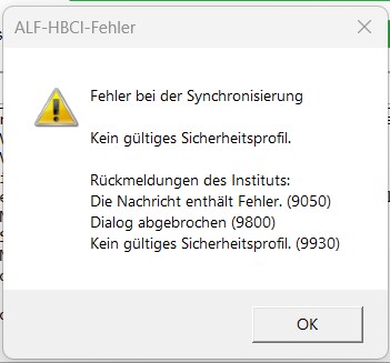

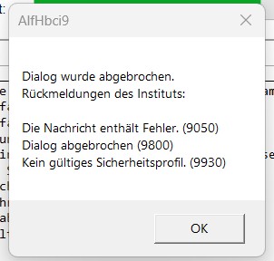

Bei mir auch folgende Fehler bei Abruf Sparda Hessen:
Fehler 1.jpg (21.52 KiB) 5672 mal betrachtet
Fehler 2.jpg (24.85 KiB) 5672 mal betrachtet

dies bedeutet, dass Sie kein gültiges TAN-Verfahren gewählt haben.

Protokoll ist raus.
