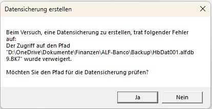

Der neue Pfad lautet D:\OneDrive\Dokumente\Finanzen\ALF-Banco\Backup und ist in AlfBanco auch korrekt eingetragen. Einen Schreibschutz kann ich nicht feststellen. Beim Schließen des Programmes erhalte ich:
Ich weiß, dass die Sicherung nur nach Änderungen läuft.
Wenn ich den Pfad ändere auf C:\Users\h-n\AppData\Roaming\ALFBanCo9\Daten funktioniert die Sicherung, ich möchte sie jedoch in meinem Dokumente-Ordner ablegen. Was ist zu tun?

bei der Datensicherung wird die Datenbank nur kopiert.
Hierfür nutzen wir Windows-Funktionen.
Laut Ihrem Screenshot meldet Windows, dass der Zugriff verweigert wurde.
Vielleicht hat noch ein anderer Kunde eine Idee, was Sie noch versuchen könnten (außer ein anderes Verzeichnis zu nutzen).
