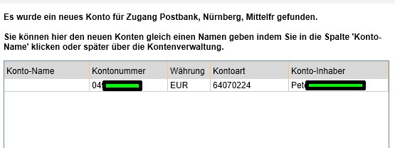

Seit der letzten Woche habe ich plötzlich wieder ein doppeltes Konto bei der Postbank.
Bei der Umstellung vor über einem Jahr hatte ich dieses Problem in ähnlicher Form, seither war alles OK.
Jetzt bekomme ich immer ein Depotkonto hinzugefügt, das ich schon eingerichtet habe.
Das neue Konto hat die gleiche Kontonummer, aber es fehlt die BLZ.
Ich habe es gelöscht und eine erneute Synchronisation durchgeführt und dann wird das Konto erneut gefunden (s. Anhang)
Außerdem wird auf dem alten Konto ein Kontostand von 0,18 Euro gelistet, das neue Konto zeigt 0,00 Euro.
Ist das ein Fehler in der HBCI Information seitens der Bank oder auf Seiten von AlfBanco?
Plötzlich wieder doppeltes Konto bei der Postbank
- 2024-10-21 12_57_17-Neue Konten.jpg (23.54 KiB) 3853 mal betrachtet

Re: Plötzlich wieder doppeltes Konto bei der Postbank
Wie ich schon schrieb, hat das neue Konto keine BLZ und der Kontostand stimmt auch nicht.
Über der Webseite der Postbank sehe ich den Kontostand so wie er auch in meinem alten Konto von AlfBanco angezeigt wird.
Der Fehler liegt also offenbar auf Seiten der Bank, die ein neues Konto mit falschen Daten über HBCI meldet.
Leider werde ich seit 2 Tagen immer wieder vom Telefoncomputer der Postbank mitten im Kontaktgespräch herausgeworfen.
Die haben wohl auch ein Problem mit ihrer Hotline Software.
