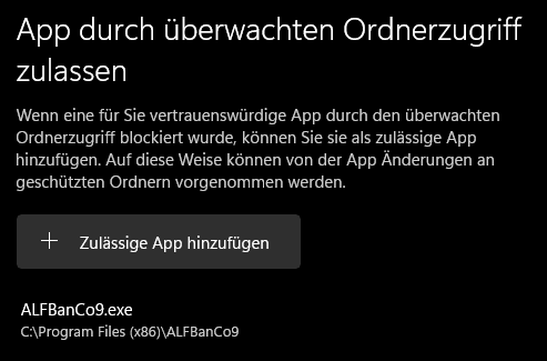

Ich hab's gefunden: Es lag am 'Überwachten Ordnerzugriff' von Windows, an dem ich nichts geändert oder hinzugefügt hatte.
Vermutlich liegt das an der Neueinrichtung von OneDrive.
Habe jetzt AlfBanco9.exe freigegeben, und schon geht's. Gut, dass ich nicht neu formatiert habe.

ALF hat geschrieben: Do 12. Dez 2024, 07:01 Dies war der erste uns bekannte Fall wegen 'Überwachten Ordnerzugriff'.
Hallo in die Runde
Auch für mich war es heute die erste blockierte App im "überwachten Ordnerzugriff".
System: Windows 11 Pro 24H2 Build 26100.2605
Schreibfehler beim Kontenabruf ohne Ende. Das ging so weit, dass ich Alf-BanCo mit dem Task-Manager beenden musste, bevor ich es wieder starten konnte. Als "Geschützter Ordner" war kein einziger Cloud-Dienste-Ordner aufgelistet, nur meine User-Ordner und C:\Users\Public\*.
