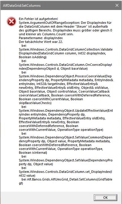

Hallo User,
seit dem letzten Update unter V 9 (= 9.2.3.0) habe ich die Fehlermeldung "Displayindex".
Das hat offensichtlich etwas mit der Umsatz-Tabellen-Spalte namens "Steuer" zu tun.
Die Spalte "Steuer" in der Umsatztabelle wird seit dieser Version in der Tat automatisch angezeigt, obwohl ich die zuvor gar nicht ausgewählt bzw. angehakt hatte. Rufe ich nun die Einstellungen der Tabellenansicht auf, ist der Haken bei mir auch tatsächlich nicht gesetzt.
Speichere ich jetzt ohne vorgenommene Veränderungen, verschwindet die Spalte "Steuer" zwar zunächst, ist aber beim nächsten Programmstart samt der Fehlermeldung wieder da.
Ich denke, das sollte ich wohl erstmal beseitigen, bevor ich auf V10 update.
Hat jemand eine Idee, wie ich das wegbekommen könnte?
MfG
Nachtrag:
Im Wechsel passiert das oben beschriebene Phänomen auch mit den von mir nicht ausgewählten Spalten "EndtoEndId", "Primanota" und "Kostenstelle".
Mal taucht eine dieser Spalten alleine, mal in Kombination mit einer weiteren "als Zwilling" auf. Sehr seltsam...
Fehlermeldung "Displayindex/Steuer"nach Update auf 9.2.3.0
- Fehler Banco 9.2.3_Parametername.jpg (81.12 KiB) 1972 mal betrachtet
Re: Fehlermeldung "Displayindex/Steuer"nach Update auf 9.2.3.0, Ursache gefunden!
Hallo User,
Habe die Ursache gerade selbst herausgefunden:
Das Problem tritt auf, wenn zeitgleich als Umsatztabellen-Anzeigeoption "Umsatzdetails in separatem Popup-Fenster anzeigen" aktiviert ist.
Wird das wieder ausgehakt, kommt auch beim nächsten Programmstart keine Fehlermeldung mehr und auch keine ungewollte/n Spalte/n mehr dazu.
Ich konnte das so in den Vorgängerversionen nicht feststellen, es scheint also tatsächlich erst erst mit 9.2.3.0 aufgetreten zu sein.
Ist nun Alfs Entscheidung, ob hier in V9 nochmal nachgebessert wird oder nicht.
Ich für meinen Teil werde nun ohnehin auf V10 gehen und werde in Kürze ja sehen, ob dieser Fehler dorthin "mitgeschleppt" oder behoben wurde.
MfG
