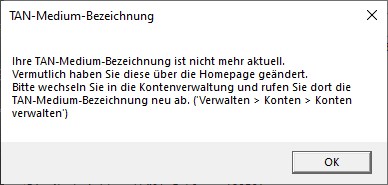

Nutze die ALF Profi Version 9.1.9. Über das DKB-Konto ist keine Überweisung mehr möglich, mit der Fehlermeldung: "Ihre TAN-Medium-Bezeichnung ist nicht mehr aktuell. Vermutlich haben Sie diese über die Homepage geändert....."

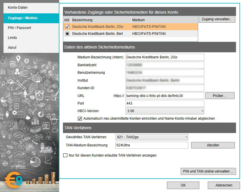

Sie können die Bezeichnung in der Kontenverwaltung auch manuell ändern.
Bitte ändern Sie dies mal - ggf. auch auf einen beliebigen Wert und prüfen Sie, ob dies nicht doch übernommen wird, wenn Sie dies mit "Ok" bestätigen und danach das Fenster wieder aufrufen.

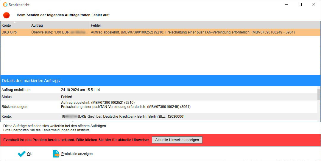

Das Problem ist aber nicht die Übernahme des Namens, sondern dass angebl. die TAN-Medienbezeichnung nicht mehr aktuell sei. (siehe Screenshot1) zurückgemeldet werden bankseitig (screenshot2) Ich vermute den Fehler in dem Vorhandensein des TAN-Mediums "Redmi10" welches den Status aktiv hat?

DKB hat nun das (alte) Tan2Go Medium gelöscht. Überweisung funktioniert immer noch nicht aus ALF heraus.
Es hat sich nun jedoch die Fehlermeldung geändert:
Auch das Aufspielen des ALF Update auf 9.2 hat nichts bewirkt. Der Abruf des DKB-Kontos und von Visa funktioniert, aber die Überweisung nicht!

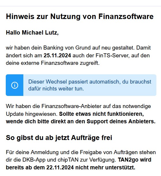

hier mal die Mail von DKB bzgl. Banking neu und FinTS-Server. Vielleicht ändert sich das nun mal zum Guten?!

Re: DKB Überweisung TAN-Medium-Bezeichnung
Ich habe die Mail auch gerade bekommen.
Da steht jetzt Alf in der Pflicht die Software anzupassen.

danke für die Information.
Im Gegensatz zur Angabe in der Information hat uns die DKB bisher überhaupt nicht informiert.
Wir haben heute bei der DKB nachgefragt.
Wenn die DKB sich auch zukünftig an den HBCI/FinTS-Standard hält, sollte es mit Version 9.2.x aber ohne Probleme funktionieren.
ALF-BanCo 9.2.x unterstützt alle TAN-Verfahren, die es aktuell über HBCI/FinTS gibt.
