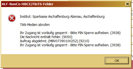

Ich musste meinen Zugang auf Push-Tan bei der Sparkasse umstellen.
In ALF habe ich als gewähltes TAN-Verfahren 923 Push-Tan 2.0 ausgewählt, muss dann aber eine Tan-Medium-Bezeichnung eingeben.
Clicke ich auf ABRUFEN, dann kommt Fehlermeldung:
Was ist hier zu tun?
Beiträge: 13689
Re: SPK Umstellung auf PushTan macht Probleme
dies bedeutet, dass für die Anmeldekennung (Benutzerkennung) die Sie eingegeben haben dieses TAN-Verfahren bei der Sparkasse nicht freigeschaltet ist.
Wenn Sie sich mit gleicher Kennung über die Homepage anmelden, können Sie dann pushTAN nutzen?

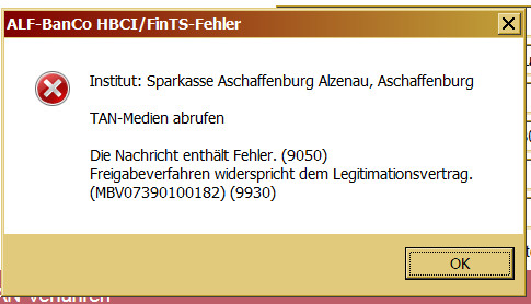

Ich bin allerdings verwirrt: Die SPK teilte mir eine Legitimations-ID mit, einen Anmeldename, eine Benutzerkennung und eine Personen-Nummer.
AB kennt eine Kunden-ID und eine Benutzerkennung.
Ich habe einen neuen Zugang angelegt, die Kunden-ID der SPK in die Legitimations-ID von AB eingetragen und die Benutzerkennung in gleichnamiges Feld. Dann zunächst mal gleiche Fehlermeldung. AB-Kontodaten geschlossen, neu geöffnet. Nochmal Tan-Medium-Bezeichnung abgerufen, dann kommt:
Anruf bei SPK: Es sei nichts gesperrt.
Im Internet kann ich mich einloggen und das Push-Tan funktioniert dort auch.
