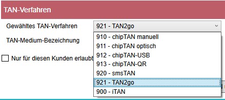

Bei mir wird 923 auch nach Aktualisierung des Bankzugangs und der Medien noch nicht angeboten.
Screenshot 2023-10-17 172640.jpg (27.25 KiB) 1297831 mal betrachtet
A. Jacubowsky
Beiträge: 13599
Re: DKB Bank stellt das TAN Verfahren und die TAN2go APP ein
dann ist das neue Verfahren vom Sparkassen-Rechenzentrum für die DKB noch nicht freigegeben.
