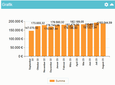

Ich bin da momentan etwas überfordert.
Um an "Entwicklung des Kontostands" zu kommen, muss ich auf der Übersichtsseite die Grafik aktiviert haben?
Wenn ich die vor langer Zeit mal ausgeschaltet habe, muss ich einen Fullreset machen bzw. ein vorhandenes Layout verwenden?
Das geht über das kleine blaue "Übersichtsseite anpassen"?
Damit bekomme ich eine Grafik, die aber schon etwas chaotisch aussieht.
Ich könnte mir da schon etwas mehr "Flexibilität" vorstellen.
- Statt der Balken eine Liniengrafik
- Optional die Beträge, die man nicht zuordnen kann, ausblenden
- Mehrere Konten, ja, geht jetzt auch, nur sehen kann man sie nicht
nein, Sie können über die Funktion "Auswertung" beliebige Auswertungen erstellen und anpassen.
Klicken Sie dazu einfach oben in der Menüleiste auf "Start > Grundfunktionen > Auswertung".
Sie können auch die Grafik auf der Übersichtsseite anpassen, indem Sie auf das Zahnrad klicken und dann "Grafik anpassen" wählen.
Sie können an beiden Stellen Liniengrafiken wählen und die Beträge ausblenden.
Sie können auf der Übersichtsseite nur den Gesamt-Saldo-Verlauf anzeigen.
Bei der separaten Funktion "Auswertung" können Sie sich auch die einzelnen Konten in der Grafik anzeigen lassen.
Gern kann Ihnen auch einer unserer Mitarbeiter per Fernwartung weiterhelfen.

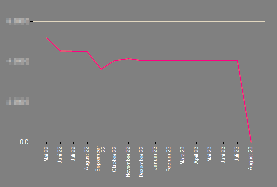

nach Depotübertrag und Auflösung des Depots in 12.22 hatte AB den letzten Saldo bis 08.23 fortgeführt.
Wie bekomme ich diese Werte wieder aus der DB raus?
Das vermurkst mir sonst die ganze Übersicht.

aktuell ist noch nicht vorgesehen, den Depot-Saldo für die Grafik auf 0,00 setzen zu können.
Wir werden prüfen, ob wir dies für das nächste Update ermöglichen können.
Ist das Depot in ALF-BanCo noch mit dem alten Bestand vorhanden?
Wir benötigen weitere Infos.

DANKE!
mit der 9.0.8 ß klappt das ausgezeichnet (In der Kontenverwaltung unter "Mehr")
