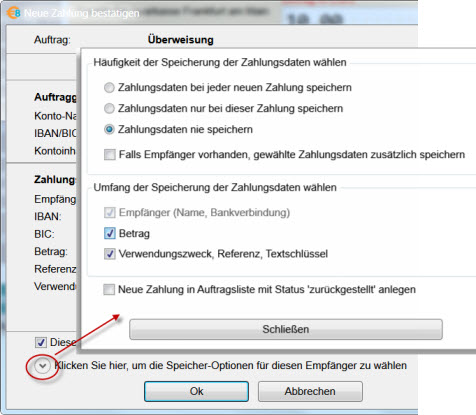

@StefanBroering
Bitte kontrolliere doch mal unter Verwalten => Empfänger verwalten...
1. Ob hier besagte (fehlende) Empfänger überhaupt existieren
U.U. wurde schon beim Senden die Überweisung nicht gesichert, das ist optional durchaus möglich.
2. Bei den Empfängern unter Zahlungsvorlage der Betrag /VWZ vorhanden ist.
U.U. wurde schon beim Senden VWZ + Betrag nicht gesichert, auch das ist optional möglich. Gruß icke
