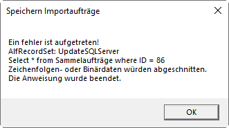

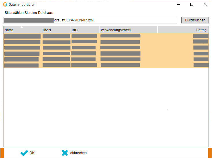

Jetzt erscheint beim Weg über Sammelauftrage | Datei importieren | neue Sammelüberweisung ganz normal die Dateiauswahl, nach der Auwahl werden die Teilüberweisungen in der Vorschau korrekt angezeigt. Mit Klick auf OK erscheint folgende Fehlermeldung:
Speichern Importaufträge
Ein fehler ist aufgetreten!
AlfRecordSet: UpdateSQLServer
Select * from Sammelaufträge where ID = 86
Zeichenfolgen- oder Binärdaten würden abgeschnitten.
Die Anweisung wurde beendet.

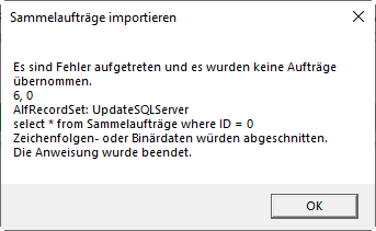

Leider funktioniert bei mir der beschriebene Weg über Datei | Import | Zahlungen nicht. Ich erhalte nach der korrekten Vorschau eine ähnliche Fehlermeldung, wie die oben. Allerdings mit einem anderen SQL-String
Code: Alles auswählen
select * from Sammelaufträge where ID = 0

eines der Felder ist zu klein für die Datenmenge, die importiert werden soll.
Wir benötigen weitere Infos.

Kurzer Nachtrag: auf meine Kontaktanfrage meldete sich ein Mitarbeiter per E-Mail mit einem Tipp (Schema-Änderung). Danach lief der Import ohne Probleme durch. Vielen Dank.
