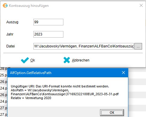

1. Ich bekomme einen extrem merkwürdigen Fehler beim Versuch eine PDF vom dateisystem in die DB zu übernehmen. Eingestellt ist, speichern der Auszüge in der DB.

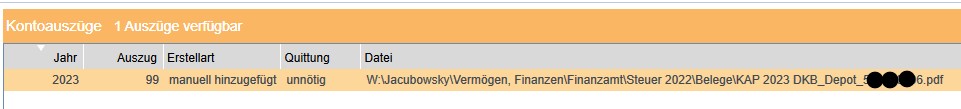

Nach OK wird der Auszug angezeigt, aber mit Pfad und der Auszug wird offenbar NICHT importiert, sondern nur ein Link zur Datei gespeichert.

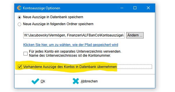

Wenn ich dann aber im Dialog Optionen "Vorhandene Auszüge des Kontos in die DB übernehmen" aktiviere und mit OK speichere, wird der Auszug in die DB übernommen.

Ja, gleicher Fehler mit 9.0.0.5
