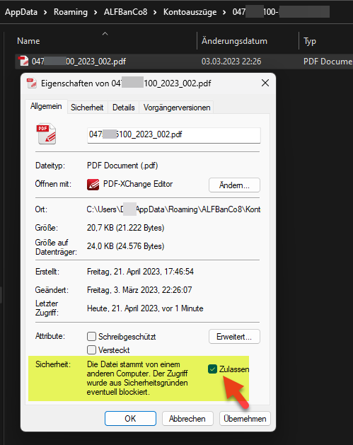

Drei meiner Kontoauszüge (hier Postbank und Sparkasse im .pdf Format) haben sogenannten Zone.Identifier (Google listet Infos dazu). Es zeigt sich z.B. in den Dateieigenschaften (der rote Pfel im Screenshot).
Vermutlich weil nicht wie gewohnt mit Mozilla Firefox sondern mit dem Microsoft Edge heruntergeladen von Postbank und Sparkasse. Hier gepaart mit stetig mehr werdenden Sicherheitsfeatures des Windows Defender wohl.
Die Dateien aus ALF-BanCo heraus öffnen mit dem Adobe Reader und auch mit dem PDF-XChange Editor (selbst Bearbeitung ist möglich) kein Problem. Die ALF-BanCo Datensicherung hingegen schmiert wie in erstem Beitrag beschrieben ab.
Setzte ich in den Dateieigenschaften "Zulassen" verschwindet der Sicherheitshinweis. An allen .pdf Dateien manuell so gesetzt - es funktioniert die ALF-BanCo Datensicherung.
Habe ich die Kontoauszüge aus dem Backup wieder eingestellt (sprich .pdf teils mit gesetztem Zone.Identifier), schlägt die Datensicherung wieder fehl.
Mit dem Tool "streams.exe" aus den Windows Sysinternals Tools lässt sich der Zone.Identifier in einem Rutsch bewerkstelligen.

Warum PDF öffnen und bearbeiten möglich ist, die ALF-BanCo Datensicherung sich an dem Zone.Identifier stört? Da sind wohl die ALF-BanCo Entwickler gefragt.
