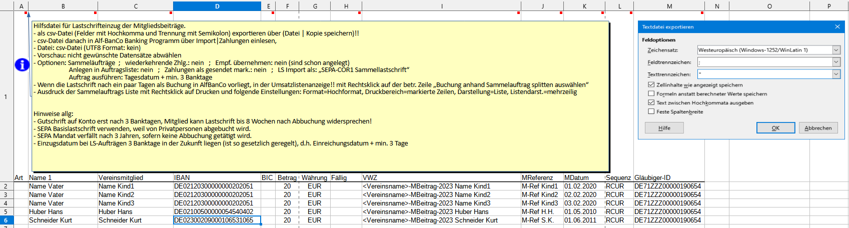

Hallo Alexander,
ich habe die gleiche Problemstellung und behelfe mir dadurch, daß ich die Lister aller Lastschriften vorher in Excel/Libreoffice aufbereite.
Diese wird danach als csv-Datei in Alf importiert. Mache ich nun seit mehreren Jahren und klappt.
Habe Dir im Anhang ein Beispiel mit gezinkten Daten in LibreOffice, Excel (aus LO exportier), und die generierte CSV-Datei angehängt.
Viele Grüsse, Jupp

- 23-03-12_09.39.54.png (99.43 KiB) 2255 mal betrachtet

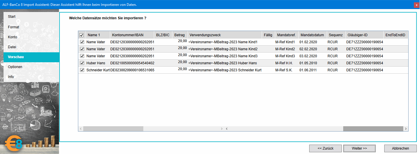

Hier noch ein Screenshot vom Import in Alf
- Alfimport.png (63.71 KiB) 2255 mal betrachtet
