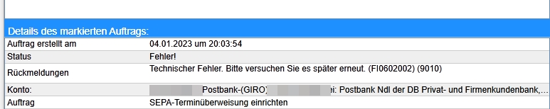

Aber Überweisungen per Alf-BanCo (HBCI) funktionieren so aber leider nicht!?
Shot-Nr 119000.jpg (71.63 KiB) 14948 mal betrachtet
Wie ist das bei euch? :D

ich hatte 3 Tage auch diese Fehlermeldung "Technischer Fehler. Bitte versuchen Sie es später erneut. (FI0602002) (9010)"
dann habe ich des Spaßes halber einmal das TAN-Verfahren neu abgerufen.
Damit Überweisungen funktionieren das TAN-Verfahren neu abrufen, TAN-Medium-Bezeichnung wurde leicht geändert. Bei mir war die Bezeichnung erst "SO:medium" und nun nur noch "medium". Bei mir funktioniert es nun.

Danke!
Hat bei mir mit einem neuen TAN-Verfahren-Abruf auch funktioniert!!! :D
