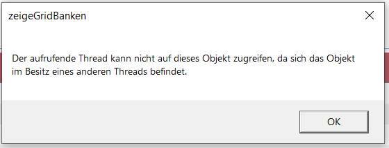

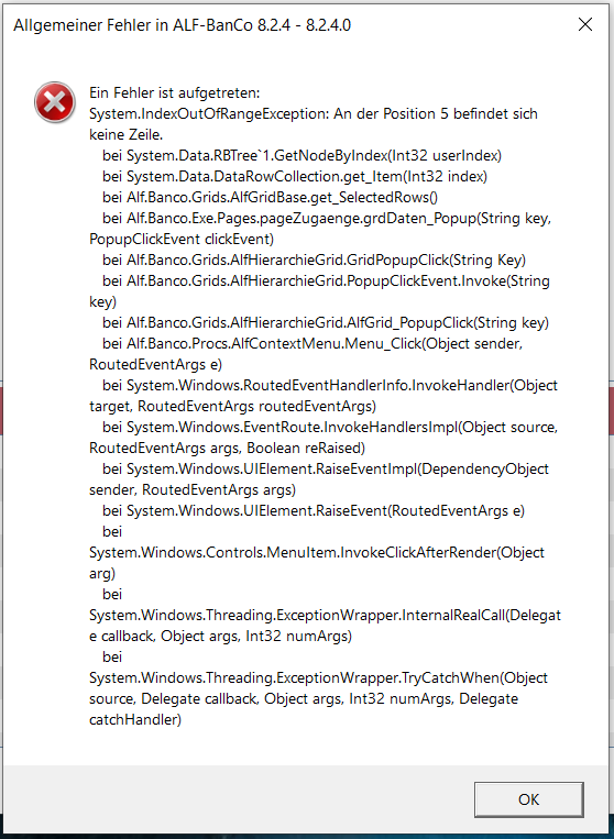

Das hat dann nun auch bei mir geholfen, dass zwei neue Konten gefunden wurden und dann neu angelegt. Das mit nachfolgend einem "zeigeGridBanken"-Fehler und danach einem Programmfehler. Beide Screenshots der Fenster habe ich zwecks Fehlerbehebung angehängt.
In der Folge konnten die Umsätze und Salden beider neuen Konten dann erfolgreich abgerufen werden.
- Folgefehlerfenster nach erstem Fehler
- zeigeGridBanken_alf_OnlineZugangAktualisieren_FolgeFehler_ex.PNG (54.45 KiB) 4182 mal betrachtet
- erster Fehler nach Online-Aktualisierung
- zeigeGridBanken_alf_OnlineZugangAktualisieren.PNG (6.52 KiB) 4182 mal betrachtet
