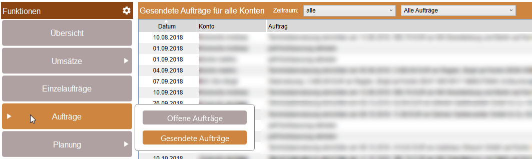

Ich habe bei mir einmal nachgeschaut.
Zeitraum: "alle" mit Auswahl "Nur Einzelüberweisungen" oder "Nur Dauerauftragsänderungen" oder "Nur Terminüberweisungsänderungen"
Ob Einzelüberweisungen, Daueraufträge oder Terminüberweisungen, die ältesten Daten sind bei mir vom August 2018.
Da meine Konten jedoch wesentlich länger existieren, gehe ich davon aus, dass es in etwa seit ALF-BanCo 7.4.2 eine Änderung dieser Ansicht gab.
Zeitraum: "alle" mit Auswahl "Alle Aufträge"
Hier ist auch der August 2018 das älteste Datum.
Zeitraum: "alle" mit Auswahl "Nur Abruf-Aufträge"
Bei dieser Auswahl werden nur die Daten der letzten Woche angezeigt.
Getestet mit ALF-BanCo 8.4.3 Beta und mit ALF-BanCo 9.1.4

Eventuell suchen wir an verschiedenen Stellen.megarunner hat geschrieben: ↑Mo 12. Feb 2024, 15:53 In welchem Fenster habe ich diese Auswahlmöglichkeiten?
Mit der rechten Maustaste kann man nun auswählen "Erneut ausführen".

in der Liste bei "Einzelaufträge" rechts neben dem Formular werden nicht mehr alle gesendeten Überweisungen angezeigt, da wir Kunden mit sehr vielen Aufträgen haben, bei denen die Anzeige sonst sehr lange gedauert hat.

Der Lösungsvorschlag von Crashhandy und die Erläuterung vom ALF-Admin haben die Frage für mich ausreichend beantwortet - Viele Dank hierfür!
Die frühere Lösung, mit welcher man direkt rechts unter "gesendete Überweisungen" die Überweisungen raussuchen konte, war für mich persönlich zwar praktischer, ich kann aber die Begründung verstehen, dass es bei vielen Überweisungen ggf. unübersichtlich werden kann.
Der Weg von Crashhandy über die Leiste links und dann Aufträge funktioniert ja, ist wahrscheinlich nur eine Gewöhnungssache also OK.
