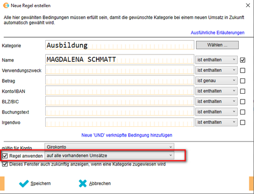

vermutlich haben Sie eine neue Kategorie zugewiesen und danach eine Regel für diese Kategorie angelegt.
Im Fenster für eine neue Regel gibt es eine Option, ob diese neue Regel gleich auf alle Umsätze oder nur auf die Umsätze ohne Kategorie oder gar nicht angewendet werden soll:
Wenn Sie hier die Regel auf alle Umsätze anwenden lassen, kann es sein, dass alte Umsätze durch die Regel eine andere Kategorie erhalten.
